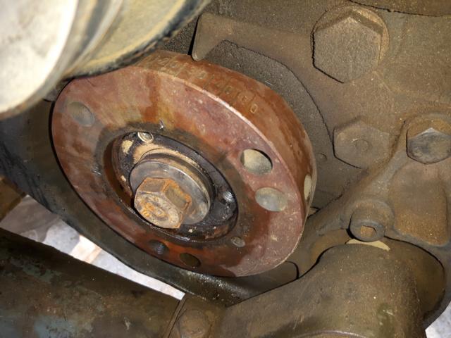

Wenn bei Dir eine 123Ignition tune verbaut ist, was für Zündkabel und Zündkerzen hast Du dann? Die 123Ignition ist ja nicht nur ein Umbau des vorhanden Zündverteilers auf elektronischen Unterbrecherkontakt sondern es ist ein komplett neuer anderer Zündverteiler. Der muss erst einmal richtig zum Motor passen, mechanisch und elektrisch. Das sollte aber generell bei Dir bereits der Fall sein. Gut wäre aber die genaue Bezeichnung der 123Ignition zu kennen und wenn es wirklich die Tune ist, wie diese eingestellt/Parametrisiert ist. Die 123Ignition Zündungen verwenden in der Regel normale ungeschirmte Zündkabel. Wenn dies so ist kannst Du jede beliebige günstige Zündpistole verwenden nd benötigst nicht das BW-Teil. Nur wie Justus schreibt muss diese dann separat mit 12V (zb. durch eine alte Batterie) versorgt werden. Minuspol der 12V Versorgung und Masse des Fahrzeuges verbinden.
Markierungen auf dem Schwungrad. Meinst Du wirklich das Schwungrad hinten oder die Ausgleichsmasse vorne an der Kurbelwelle. An dieser Ausgleichsmasse sollten eigentlich am Rand einige Kerben in 5° Schritten sein.
https://www.team-fahlbusch.de/MogAlben/ ... 133144.JPG
Diese sollten zum Abblitzen verwendet werden.
#570710
Danke für die Antworten.
Ich meine die Ausgleichsmasse wie von Jürgen vermutet :sorry
Die Zündpistole (mit defekter Anzeige) hat mit der Klammer ohne Adapter Funktioniert, also dürften inzwischen ungeschirmte Kabel verbaut sein. Zündkerzen hatte ich noch nicht draußen. Genaue Bezeichnung der Zündung schaue ich am Wochenende nach und vielleicht ist bis dahin auch der Einstellschlüssel (Gebraucht online gefunden) bei mir.
Ich werde mir dann noch eine preiswerte Zündpistole zulegen, um die Drehzahl zu ermitteln.
Grüße, Florian
