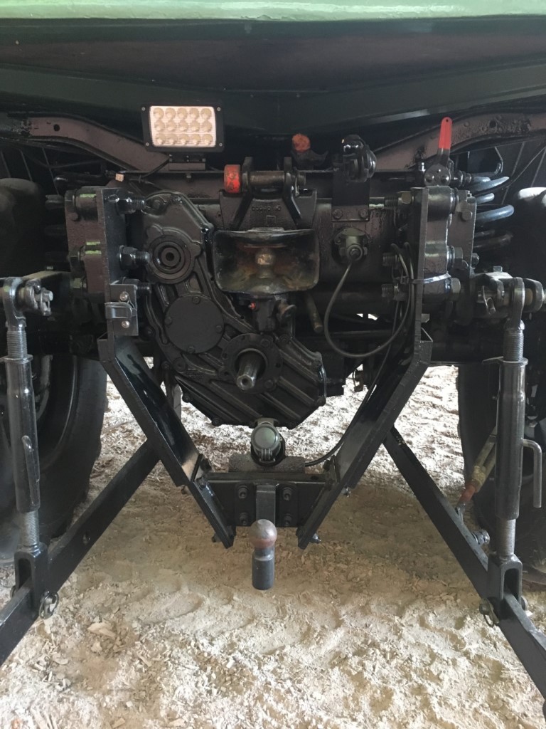

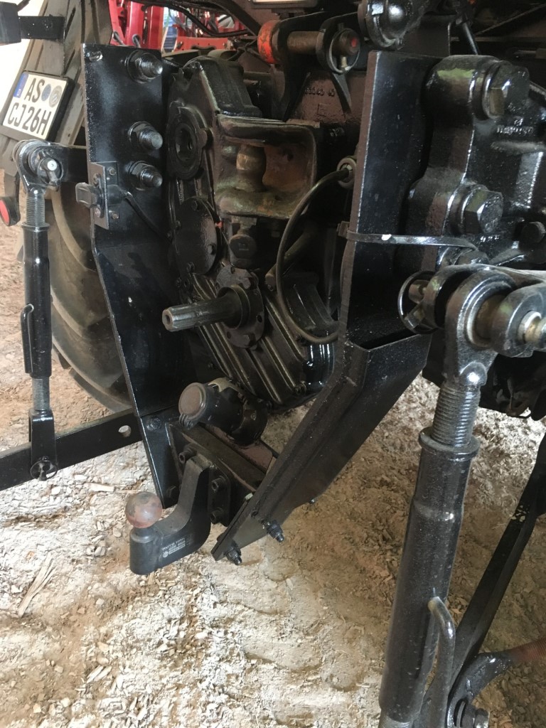

ich habe mir vor kurzem einen Unimog 406 Cabrio BJ1971 gekauft. :D
Vom Vorbesitzer wurde eine Kugelkopf- Anhängerkupplung gebraucht gekauft und montiert.
Diese wurde jedoch nie eingetragen und das entsprechende Gutachten ist auch nicht mehr vorhanden.
Ich habe bereits mit einem Tüv- Prüfer gesprochen und dieser meinte, eine Einzelabnahme wäre kein Problem. Es wäre jedoch hilfreich für ihn, wenn ich eine Kopie eines solchen Gutachtens für die Einzellabnahme hätte.
Bei Händler, die diese Anhängerkupplungen verkaufen bin ich leider auch nicht weitergekommen.
Es handelt sich um dies Anhängerkupplung (siehe Link) , welche mit Gutachten angeboten wird.
https://www.ebay-kleinanzeigen.de/s-anzeige/unimog-anhaengerkupplung-mit-tuev-gutachten-416-407-403-406-411-421/1155933402-276-9366
Hat vielleicht jemand von euch eine solche Kupplung verbaut und möchte mir eine Kopie des Gutachtens zukommen lassen?

Ich glaube irgendwie nicht, dass es für die Kupplung ein passendes Gutachten gibt. Ich denke es ist nur der Kugelkopf selbst, nicht der Montagebock gemeint.
Ich habe auch so eine, bei eBay damals neu für unter 60€ erstanden...
Auf jeden Fall kann ich dir nur empfehlen, die Ecken unten stark abzurunden, das gibt sonst echt fiese Wunden wenn du hängen bleibst (z.B. beim Abschmieren der Hinterachse).
Ich habe auch die 8 (M8?) Schrauben, die das Vierkantrohr mit den Seitenblechen verbinden, durch die nächst Größeren ersetzt, da sie mir arg unterdimensioniert vorgekommen sind.

über die eingeschlagene TP-Nr lässt dich das Gutachten zurüchverfolgen, denn dafür ist die ja eingeschlagen.
Wer rallerdings glaubt, dass das Teilegutachten von der Zugkugelkopf auch für die Tragkonstruktion gültig ist, glaubt auch das Zitronenfalter Zitronen falten.
Es gibt wohl zwei Anbieter, ein Unimog-Teilehändler, der das Teil mit Teile-Gutachten anbietet und ein weiterer Universal-Ramschanbieter, der nur das Papier vom Kugelkopf zulegt, vermutlich eine "Raubkopie.
Dass der "Original"-Anbieter das Teilegutachten nicht hergibt ist verständlich. Wer weiß welche Güte und Materialien der "Imitator" verwendet. Die Erstellung eines Mustergutachten ist ein riesen Aufwand und kostet obendrein auch noch einen Haufen Geld.
Es gibt 3 oder 4 Anbieter/Hersteller, die mehr oder weniger die gleiche Machart mit zulassungsfähigen Unterlagen anbieten.
Wenn man sich eine günstige Variante ohne ordentliche Papiere zulegt sollte man dabei auch bedenken, wie man die Unterlagen beschafft.
