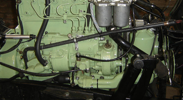

Hallo Rene,
das ist das umverlegte Ölfiltergehäuse vom 403 mit OM314.
Wenn man die nicht mehr lieferbaren Teilenummern im EPC abgleicht, kommt es nur beim Unimog mit o. g. Motor vor. Das ist serienmäßig so.
Hier mal ein Bild von meinem OM314 auf dem man das Ölfiltergehäuse stehend vor dem Motor erkennen kann.
Motor rechte Seite eingebaut 5.1.JPG (65.8 KiB) 449 mal betrachtet
