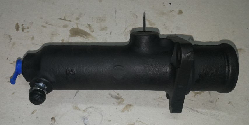

Kommen wir zum Herzstück der Sonderausstattung, dem BKV. Dieser ist baugleich mit dem des U421 und U406, allerdings mit HBZ in der Ein-Kreis-Ausführung. Ich habe einen beschafft und auf Stand gebracht.
Es handelt sich bei dem Luftteil um einen WABCO 462 007 042 0. Das ist die neuere Ausführung mit dem Drahtbügelverschluss.Die Vorgängerversion hatte noch am Umfang verteilt Schrauben sitzen (462 007 022 0). In der Stückliste ist 000 431 7414 (ersetzt 000 431 46 14) aufgelistet, was dem Wabco 462 007 42 0 entspricht.
Bei dem Hauptzylinder fiel die Wahl auf den ATE 03.3131-2801.3 (011045) des der MB Nummer 001 430 85 01 entspricht. Dieser hat einen Kolben von 31,75mm und 36mm Hub. Alternativ gibt es den Hauptzylinder von FAG (Kugelfischer) 002 430 53 01. Dieser hat zwar auch 31,75mm aber nur 30mm Hub.
Jetzt wisst ihr schon mal, wie der BKV aussieht.
Markus

#549770
Da es sich bei dem pneumatischen Teil um die Version mit dem eingezogenen Drahtbügel zur Sicherung des Deckels handelt, habe ich ein Hilfswerkzeug gefertigt. Wichtig ist, dass es eine Aussparung für den Zapfen des Pneumatikkolbens besitzt.
Auch der Hauptzylinder musste gereinigt und konserviert werden. Dieser ist einstufig und recht einfach aufgebaut. Zur Montage des Sicherungsclips muss man sich einen kleinen Holzstab zum Zurückdrücken des Kolbens zurechtlegen. Für die Teile im Hauptzylinder nur ATE Bremsenpaste als Schmiermittel verwenden.
Für den Luftteil habe ich spezielles Fett für Pneumatikanwendungen verwendet. Hier gibt es auch passende Produkte von Wabco.
Markus
