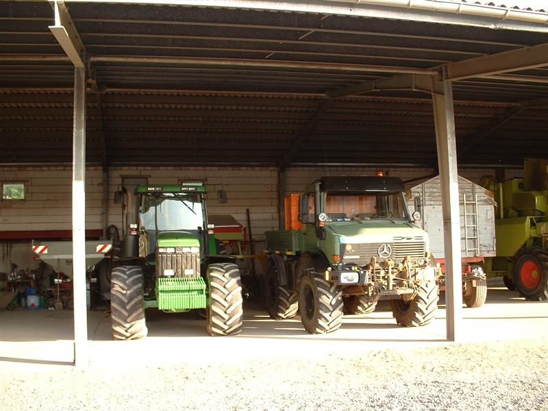

Mein Nachbar - bei dem ich in oft in der Freizeit aushelfe hat einen U 2100 Baujahr 1996, Ziemlich vollausgestattet, Unicomp, Terramatic, Reifendruckregelanlage, 495er Bereifung, hydraulische Fahrwerksstabilisierung an der HA,....
Erstens hat er keinen U2400 mit Garantie auf Getriebe und Zapfwellengetriebe kaufen können, deshalb "nur" der U 2100.
Zweitens:
ca. alle 2500 Stunden muss die Antriebswelle für die Hinterachse erneuert werden (Verzahnung abgedreht). Auch hat er Hinten schon einen neuen Triebling im Vorgelege bekommen.
Und dass, obwohl wir, wenn er schwer Ziehen muss, immer mit Allrad fahren.
Weitere Unimog Typische sachen:
Bei der Arbeit mit der DUTZI (wer weiß noch was das ist? ;-) ) müssen Motorhaube und das schwarze Blech entfernt werden - da sonst Thermische Probleme (ja, Kühler sauber, Thermostst und Lüfterantrieb OK!).
Die gleich Arbeit macht nun ein John Deere 8200 (auch Baujahr 1996, auch 215 PS).
Er wurde noch nie warm! Keine Probleme mit Getriebe und Kupplung (die beim Mog auch schon gewechselt wurde - bei 6000 Std.). Der Jonny macht die Arbeit viel leichter - er hat sogar mehr Stunden und (zum Glück) noch keine mechanischen Defekte gehabt.
Mir ist auch klar, dass der JD 8200 nix für Transportarbeiten ist und der Unimog ein Kompromiss ist.
Wenn mich allerdings jemand nach der Dimensionierung der Komponenten bei Mercedes (auch MBTrac - zB Getrieben) fragt so antworte ich, dass vergleichbare Standartschlepper deutlich haltbarer sind - nicht nur JD (zB die 55er Serie - 4455/4755/4955 auch zB die 600er von Fendt.
Grüße, Frank
