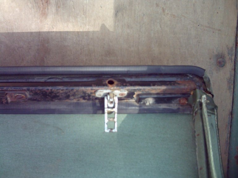

#162352
Hallo Sascha, und alle anderen,
also bei mir sieht das stabiler aus als ein Kantenschutz.
Das ist eine Schiene, die auf jeder Seite, Fahrer- und
Beifahrerseite, jeweils noch eine Art Schnappverschluß
hat, damit Dir das Ding nicht während der Fahrt auffliegt.
Auch sind da 2 Bolzen, die in die entsprechenden Öffnungen
oben am Frontscheibenrahmen "einzufädeln" sind.
Gibt dem Ganzen wohl die nötige Stabilität und Arretierung.
Ist es das, was Du meinst Sascha?
Sorry, war heute bei meinem Mog und die Camera nicht dabei.

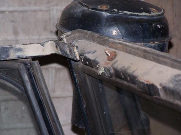

#162365
Hallo Frank
Genau das meine ich. Vielleicht kannst Du ja noch mal ein Foto machen und einstellen.
Ich werde mir jetzt eine Hartholz Leiste machen, die wie Du schon sagtest, über die Beiden Stifte vom Windschutzscheibenrahmen geführt ( zentriert ) wird. Weiter werde ich die beiden Klappverschlüsse von meinem Hardtop an die Leiste schrauben und sie damit gegen wegrutschen und abheben sichern. Oben auf die Leiste werde ich ein Alublech schrauben, dann kann man eventuell das Verdeck dort mit einem Kantenschutz versehen. Dann hat man nach vorne einen sauberen Abschluss und die ganze Sache ist auch dicht. Sonst würde ja Wasser zwischen Rahmen und der Leiste laufen.
Anbei mal ein Bild wie es im Moment aussieht und ein zweites, wo ich mal versucht habe das Verdeck mit dem Kantenschutz vom Rahmen einzuklemmen. Aber das is ja irgendwie nichts halbes und nichts ganzes.
Hoffe man kann meine Beschreibung halbwegs verstehen. Werde dann mal Bilder einstellen, wenn fertig.
Bin aber weiterhin für weiter Bilder dankbar, wie es bei Euch so gelöst ist.
Viele Grüße
Sascha

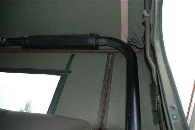

#162438
Hey Sascha,
jooh, da fehlt was vorne am Gestänge bei Dir.
Patrick hat aber auch Recht: ein Kantenschutz schließt die
ganze Sache ab.
Hab` heute mal schnell 2 Bilder gemacht, die Innenansicht
gibt leider nicht viel her, weil für die Blitzlichtfunktion nicht
genug Saft drauf war. (Scheiß DigiCam, jedesmal, wenn man's
wirklich braucht, kommt die Info: low Battery)
Wenn das bei meinem Mog so wäre!
Bei der 2. Aufnahme liegt das Verdeck weggeklappt auf
der Pritsche.
