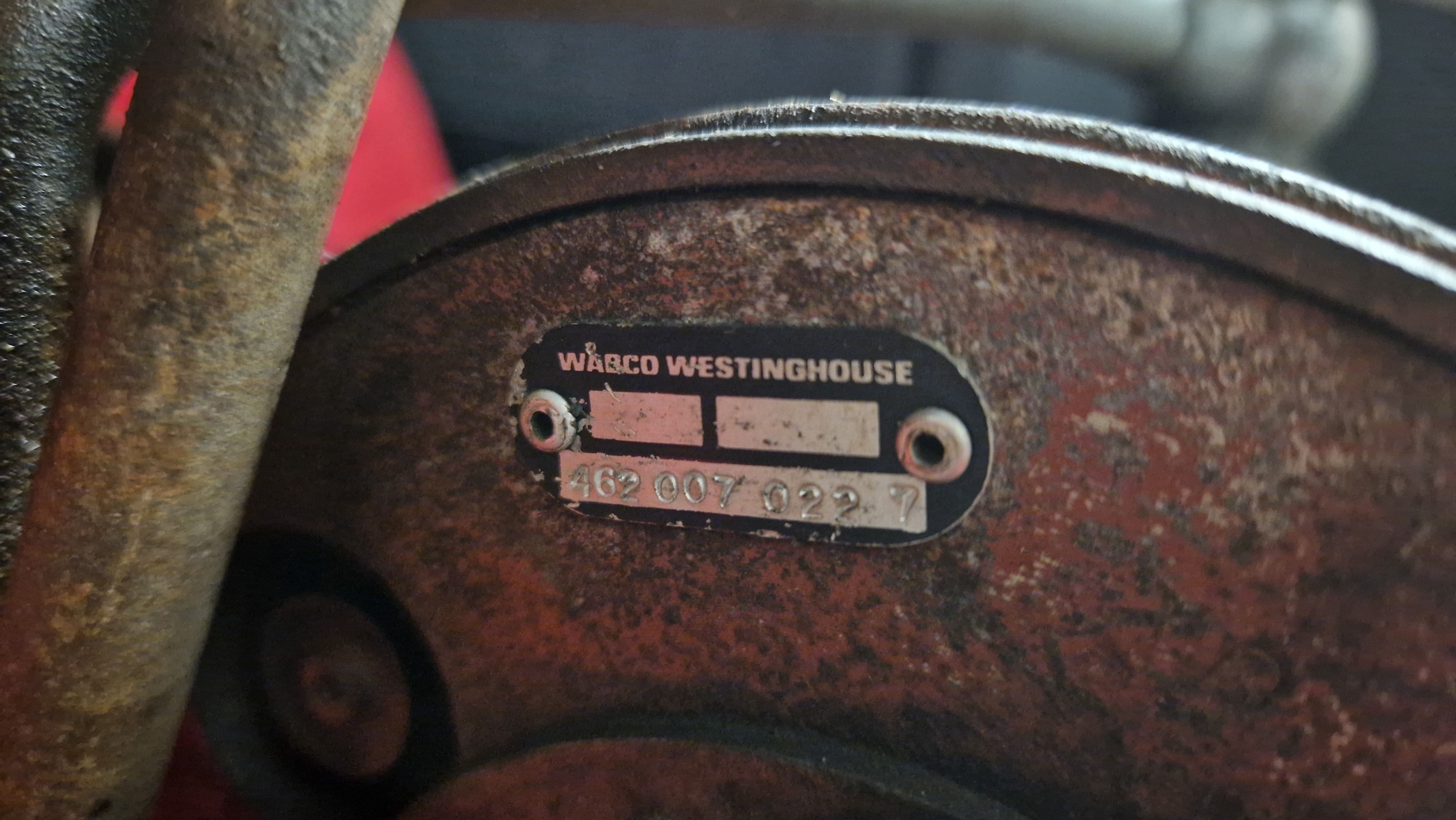

Hallo Jürgen,
Danke für Deine schnelle Antwort. Die vollständige Nummer auf meinem Bremskraftverstärker lautet: 462 007 022 7. Hatte gedacht, dass die "7" am Schluss lediglich für einen Austausch steht und eine "0" dafür, dass das Bauteil nicht gewechselt wurde. Sofern der Reparatursatz im Netz, welche für #462 007 003 2 angegeben wird auch für meinen Verstärker passt wäre mir schon geholfen :)

Hallo Andreas,
ja, die Endziffer "7" bei Wabco ist der Hinweis auf ein werksinstandgesetztes Austauschteil. Die Schilder sind meistens mit roter Farbe gekennzeichet.

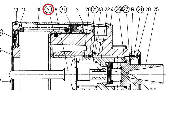

Hallo Andreas,
zur Klärung: Es gab eine ältere Ausführung mit Sechskantschrauben am Umfang der Luftteil-Gehäuses. Später war dort ein Rundring als Sicherung für den Deckel verbaut.
Der wesentliche Unterschied ist der zweite Nutringdichtung am Alueinsatz. Diese wurde bei dem neueren BKV 462 007 042 2 durch einen O-Ring (POS 7) ersetzt. Und es gibt aktuell keinen Dichtsatz mehr mit dem alten zweiten Nutring.

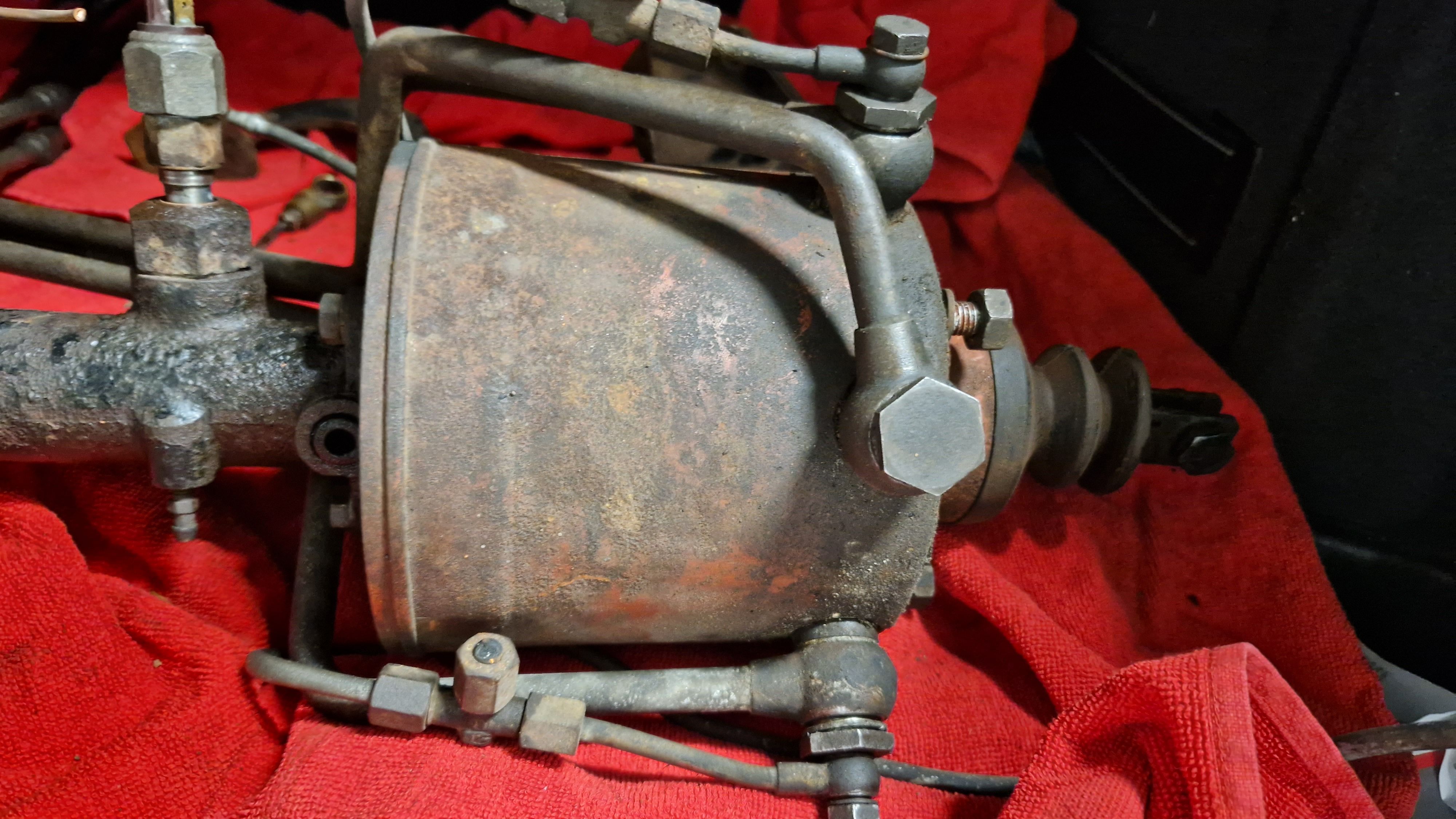

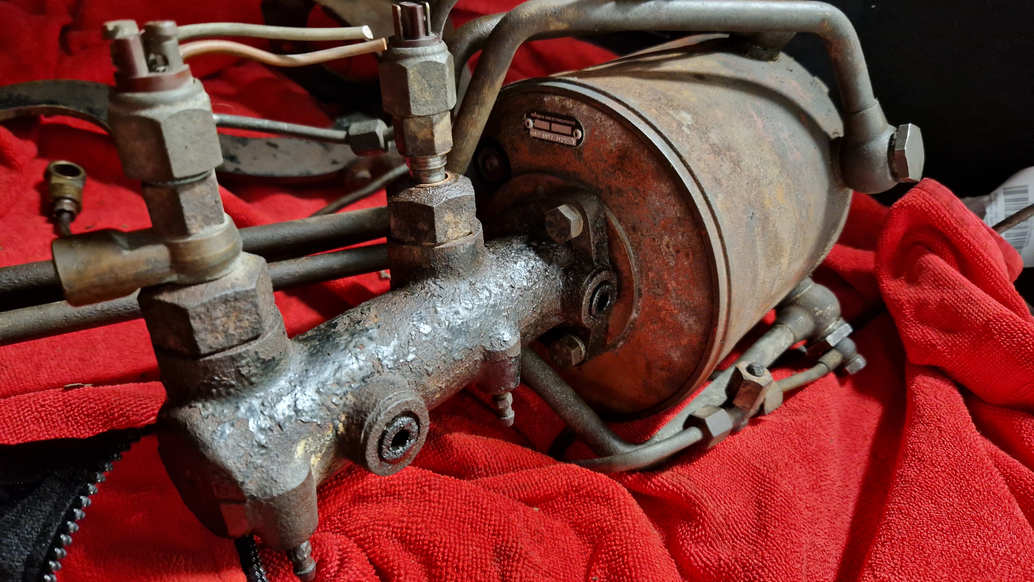

Hallo Markus,
Besten Dank für Deine vielen Infos und klasse Dokumentation von Deinem Projekt!
Habe ein paar Bilder von dem guten Stück angehängt - das hilft hoffentlich zur genauen Identifikation. Echt schade dass man da bei Wabco direkt keine Infos mehr findet.

Hallo Andreas,
ich habe jetzt mal im WHB der 406 für dich nachgeschaut. Mich macht stutzig, dass der Einkammer BKV 462 007 022 0 / MB 000431 46 14 immer nur bei Fahrzeugen mit Einkreis-Bremse erwänht wird. Bei Zwei-Kreis Bremse ist es immer 462 007 42 0.
Deine Bilder zeigen aber einen 462 007 022 0 mit einem Zweikreis HBZ. Wurde da mal etwas umgebaut?

Hallo Markus,
Das muss ich versuchen in Erfahrung zu bringen. Ausschliessen kann ich es nicht dass mal ein zweikreis HBZ für den möglicherweise defekten einkreis HBZ eingebaut wurde.
Laut Deiner Beschreibung könnte ich mit dem Reparatursatz # 462 007 003 2 bis auf den einen Dichtring in Stand setzen. Dadurch bin ich schon mal deutlich schlauer und werde mal überlegen wie ich vorgehe.
