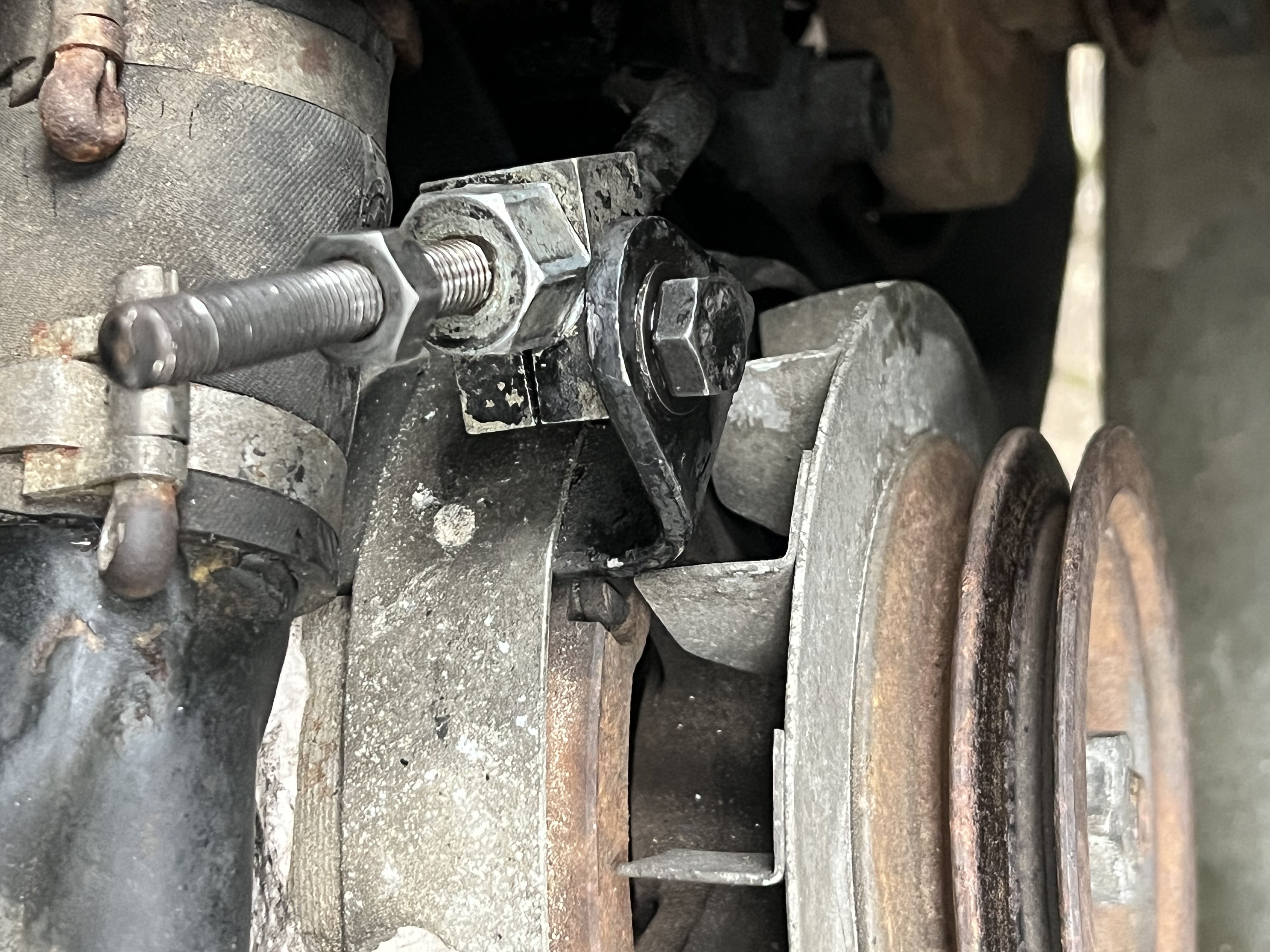

Ich habe versucht die Keilriemen zu wechseln und jetzt bekomme ich diesen nicht mehr gespannt, weil die Stellmutter aus dem Klemmstück „rauskommt“ bevor ich den Keilriemen gespannt habe.

Was meinst Du mit "die Stellmutter kommt aus dem Klemmstück". Kannst Du ein Bild dazu einstellen.

Stefan Roos hat geschrieben:weil die Stellmutter aus dem Klemmstück „rauskommt“
Da muss eine schaftschraube rein, damit der Nut der Spannmutter nicht auf dem Gewinde läuft. Der Schaft sollte etwas kürzer sein wie das Klemmstüch breit ist. Gegegenfalls eine längere Schraube am Gewinde kürzen.

Mein Problem ist es, dass ich gem. der Anleitung die Kontermutter und Spannschraube der Nachstellvorrichtung der Lima gelöst habe, den alten Keilriemen entfernt und den neuen (gleiche Maße) aufgezogen habe.
Ich habe dann in umgekehrter Reihenfolge das Ganze versucht zu verschrauben um den Keilriemen zu spannen. Das gelang mir nicht. Ich denke, dass ich entgegen der Anleitung die Lima unten an der Aufhängung lockern muss und dann den Riemen grob zu spannen. Die Feinabstimmung dann mit der Stellschraube oben???

Die Lichmaschine muss um Ihre untere Halterung schwenken können, dazu muss diese leicht gelöst werden.
Die Einstellstange muss sich gegenüber der Lichtmaschine und gegenüber dem Motor im Winkel ändern können, dazu muss einerseits die Querschraube am Klemmstück, bei der Helmut eine technisch bessere Schaftschraube empfiehlt gelöst werden.
Und es muss auch die Befestigungsschraube der Stange am Motorblock leicht gelöst werden.

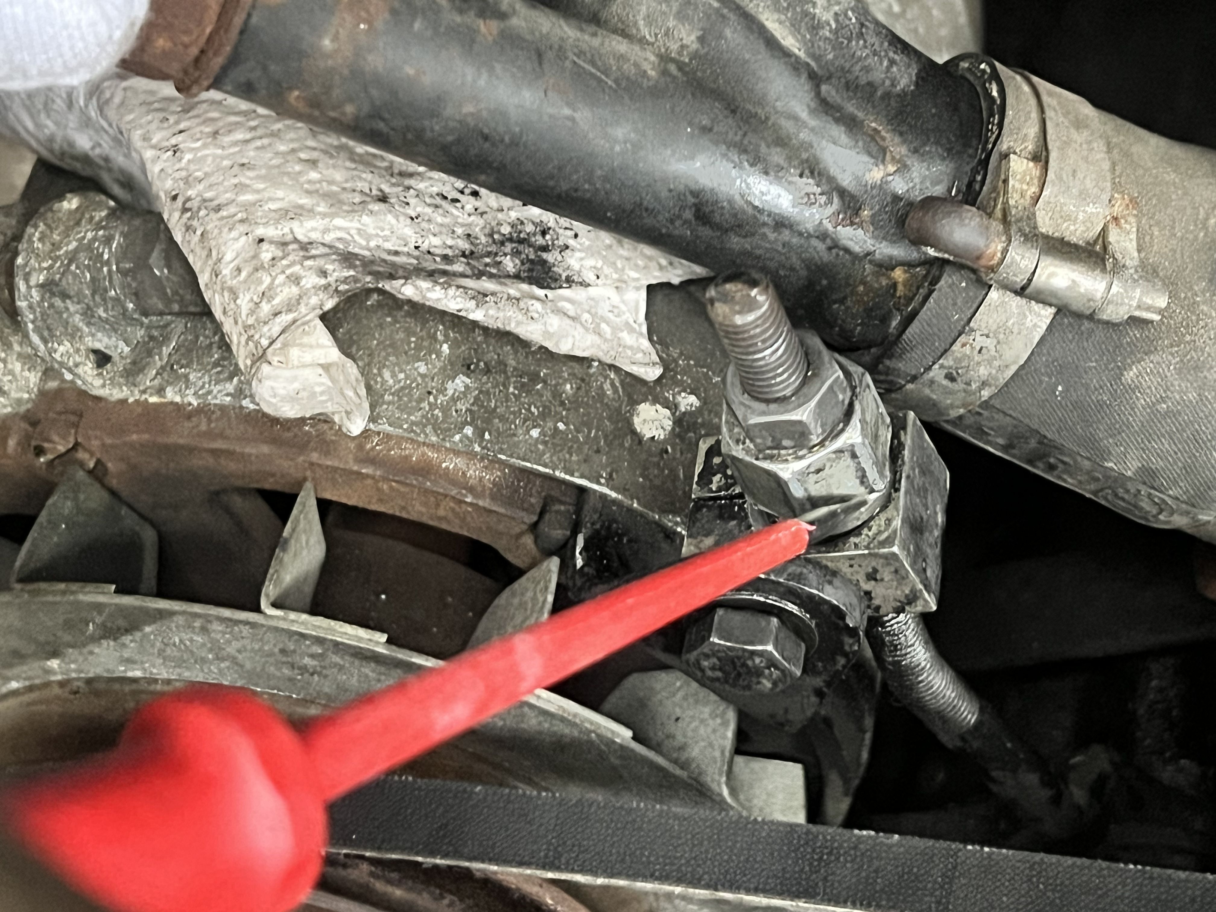

Auf dem Bild mit der Prüfspitze erscheint die Gewindestange schon leicht gebogen. Ist das tatsächlich so oder täuscht es nur auf dem Bild

Die Gewindestange hat tatsächlich im unteren Drittel einen leichten Knick müsste aber wenn ich die Explosionszeichnung betrachte normal sein ?!
Ich werde dann die Stellschraube und die Kontermutter (auf dem Bild grün umrandet lösen) die Befestigungsschraube des Limalagers unten (rot umkreist) leicht lösen und mit der Stellschraube oben den Riemen spannen. Danach alles festziehen und nach einiger Fahrzeit -falls erforderlich- nachjustieren…….

Neben der Kontermutter und der Stellmutter mußt Du drei (3) weitere Schrauben leicht lösen.
- Wie von Dir geschrieben die untere Lagerung der Lima
- Wie von Dir vielleicht gemeint die obere Querschraube in dem Klemstück
- aber auch die Schraube am Motorblock, mit dem die Einstellstange befestigt ist.
Und die Stange ist unten im gewindefreien Bereich leich gebogen aber nicht wie es mir erschien im Gewinde, denn dann läßt sich die Stellmutter nicht weitgenug zurück drehen um den kleinst möglichen Keilriemen auf zu legen.
