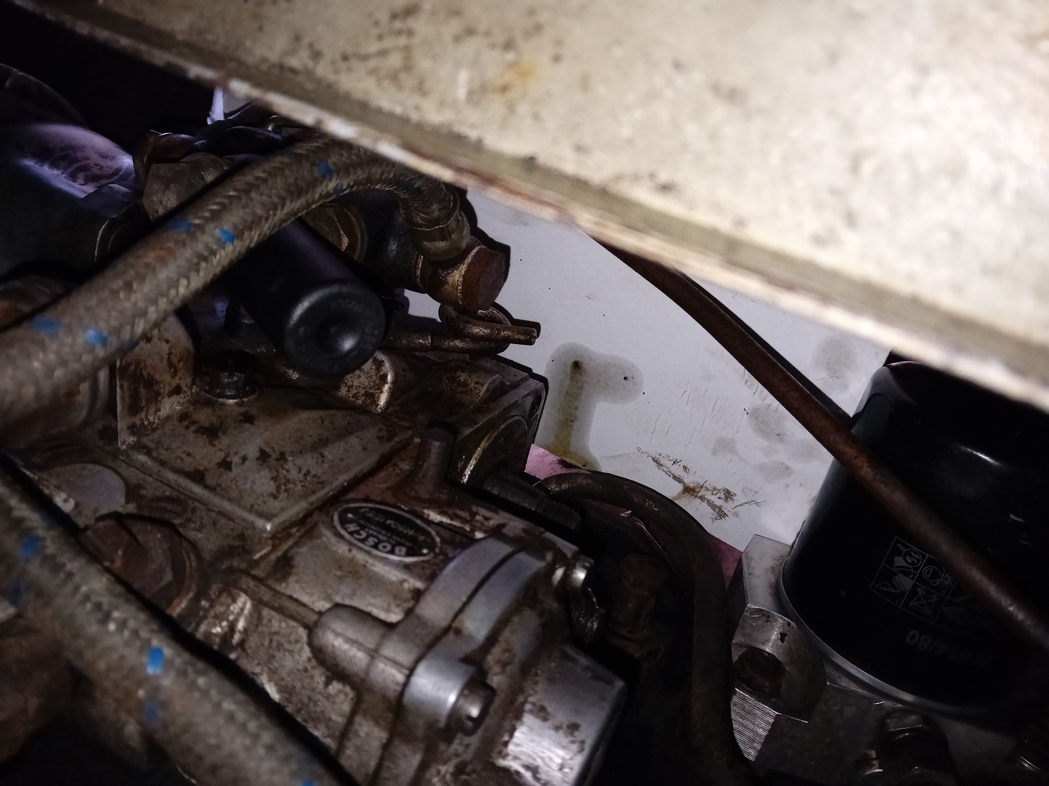

ich habe vor 10 Tagen Öl in meiner ESP (die mit dem Sauschwänzle) wie hier beschrieben nachgefüllt.
Auch wie schon beschrieben war es so das das Öl sehr lange aus dem Schwänzle nachtropft.
Trotzdem habe ich seitdem jeden morgen eine kleine Ölpfütze auf dem Boden unter dem Unimog, schlecht zu schätzen evtl. 5ml.
Das Öl kommt aus dem Bereich der ESP und tropft am Rahmen ab.
Nach Demontage der Hydraulikpumpe und weiteren Reinigungsarbeiten habe ich nun Pappe auf den Rahmen gelegt und heute morgen anliegendes Bild aus der Kabine Beifahrerseite gemacht.
Das Öl kommt aus dem quadratischen Deckel der ESP der nach hinten zeigt und aus dem mittig die Welle mit dem Gewindeanschnitt aussteht. er ist mit 4 Schlitzschrauben befestigt
Frage nun: kann ich diesen Deckel abschrauben und neu Abdichten, ohne das ich was an der ESP verstelle oder zerstöre?
Ursache ist evtl. zu viel Öl nachgefüllt und dann ein Überdruck in der Pumpe?

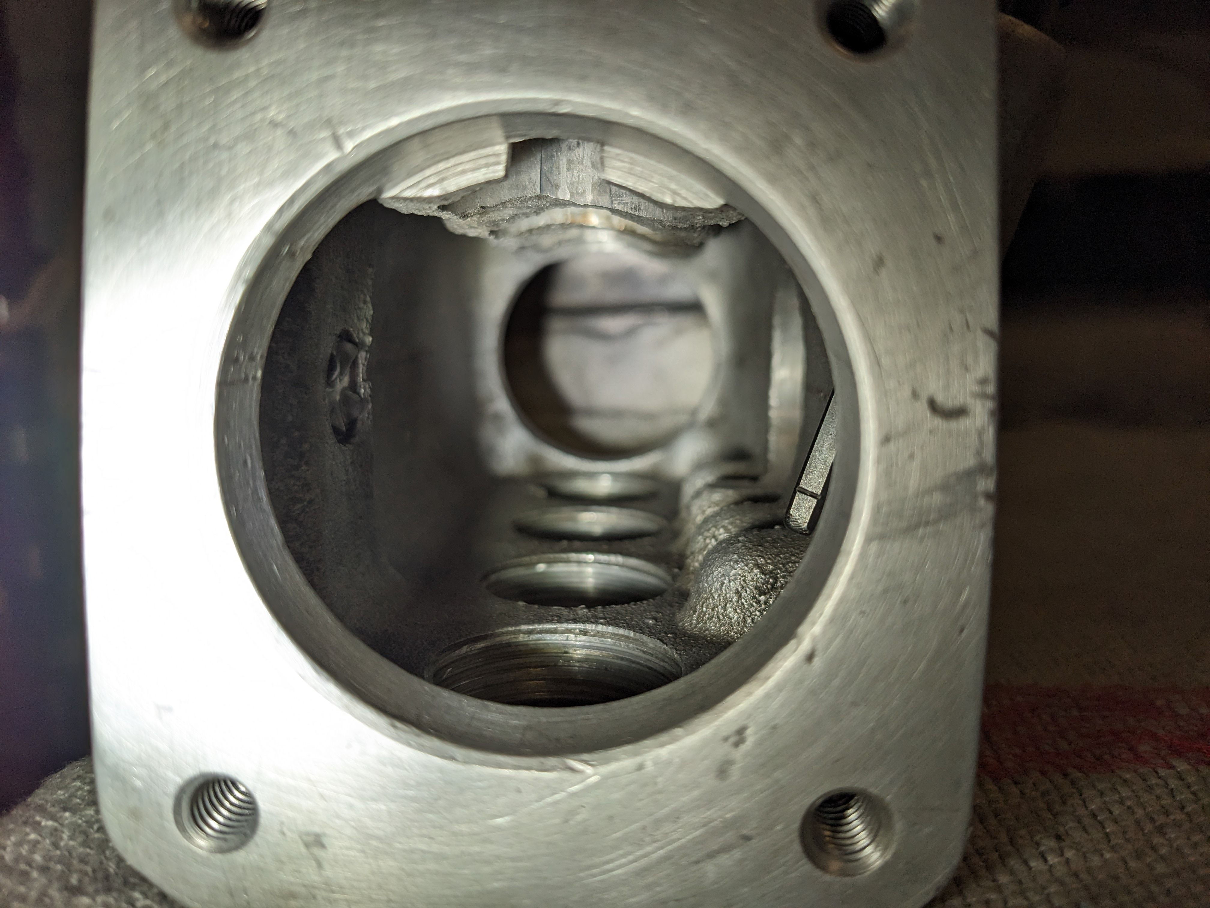

Hallo Martin,
anbei zwei Fotos. Einmal das innere des Pumpengehäuses, wo man rechts den Ölpeilstab sehen kann und links eine kleines gewelltes Metallplättchen, wo außen das Überlaufrohr angeschraubt ist. Man kann hier auch gut den Höhenunterschied erkennen zwischen Peilstab max und dem Überlauf, der höher sitzt.

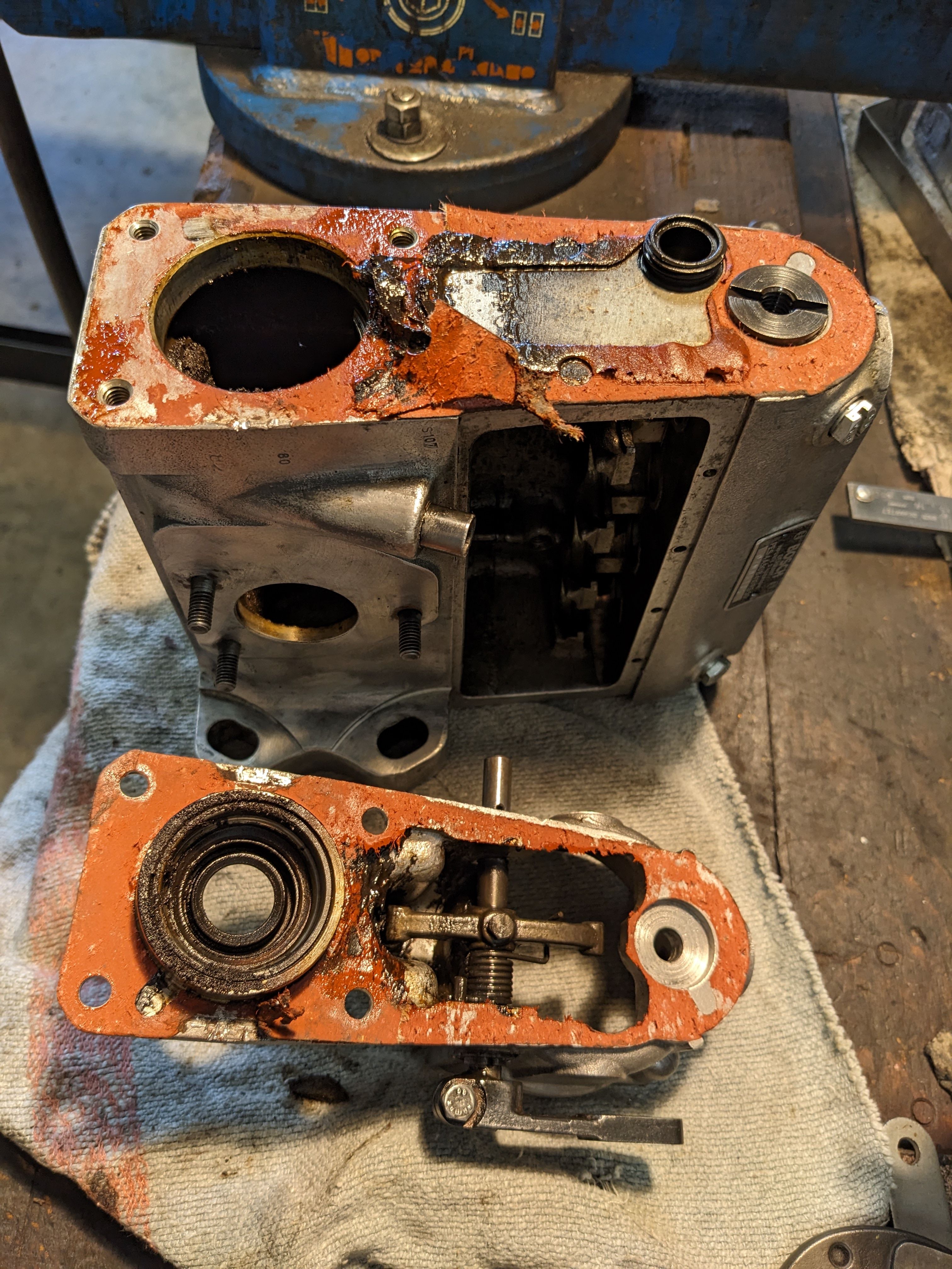

Abdichten kannst du nur das gesamte Reglergehäuse, was an das Pumpengehäuse geflanscht ist. Siehe Bild. Das ist etwas Fummelei, vor allem im eingebauten Zustand würde ich das nicht machen wollen bzw. vielleicht geht das auch gar nicht.
Hier muss man auch mit Gefühl vorgehen, um die Dichtflächen nicht zu beschädigen, weil das Reglergehäuse schwer vom Pumpengehäuse zu trennen ist. Die Regelstange muss an der Membran ausgehangen werden, die oben mittige Sechskantschraube (bei neueren Pumpen) oder die Schlitz Senkkopf muss gelöst werden, dann die äußeren 4 kleinen Schlitzschrauben. Dann Reglergehäuse vorsichtig abhebeln.
Evtl. ist auch der Wellendichtring undicht? Den kann man von außen austauschen, ohne das Reglergehäuse abzubauen (17x28x7 ). Am besten die Pumpe erstmal vollständig außen reinigen und dann schauen, wo es her kommt (bestreuen mit Talkum, Mehl).
