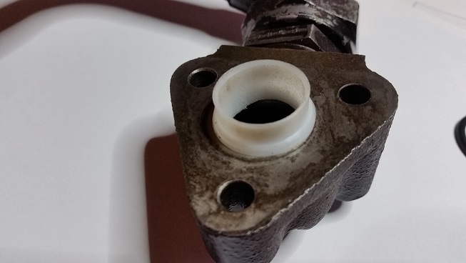

benötige Hilfe bei der Instandsetzung der ZF-Servopumpe am U406.120.
Pumpe ist geringfügig am tröpfeln, Lenkung arbeitet soweit gut.
Pumpentyp: ZF 763 395 5582 , Baujahr 73, 130 bar
Passt der Reparatursatz von Mercedes : A 000 586 4346 ?
Kennt jemand die größen der O-Ringe insbesondere Dicke ?
Ist das ein ganz normaler Wellendichtring 32-55-8, mit Staublippe ?
Danke schon mal für eure Hilfe.
Grüße
Ulrich

#552079
Hallo Ulrich,
die 3 Gewinde sind in Sackbohrungen. Also liegt die Undichtheit am O-Ring oder dessen Einbauraum.
Ich verwende dort O-Ringe 22*3.
