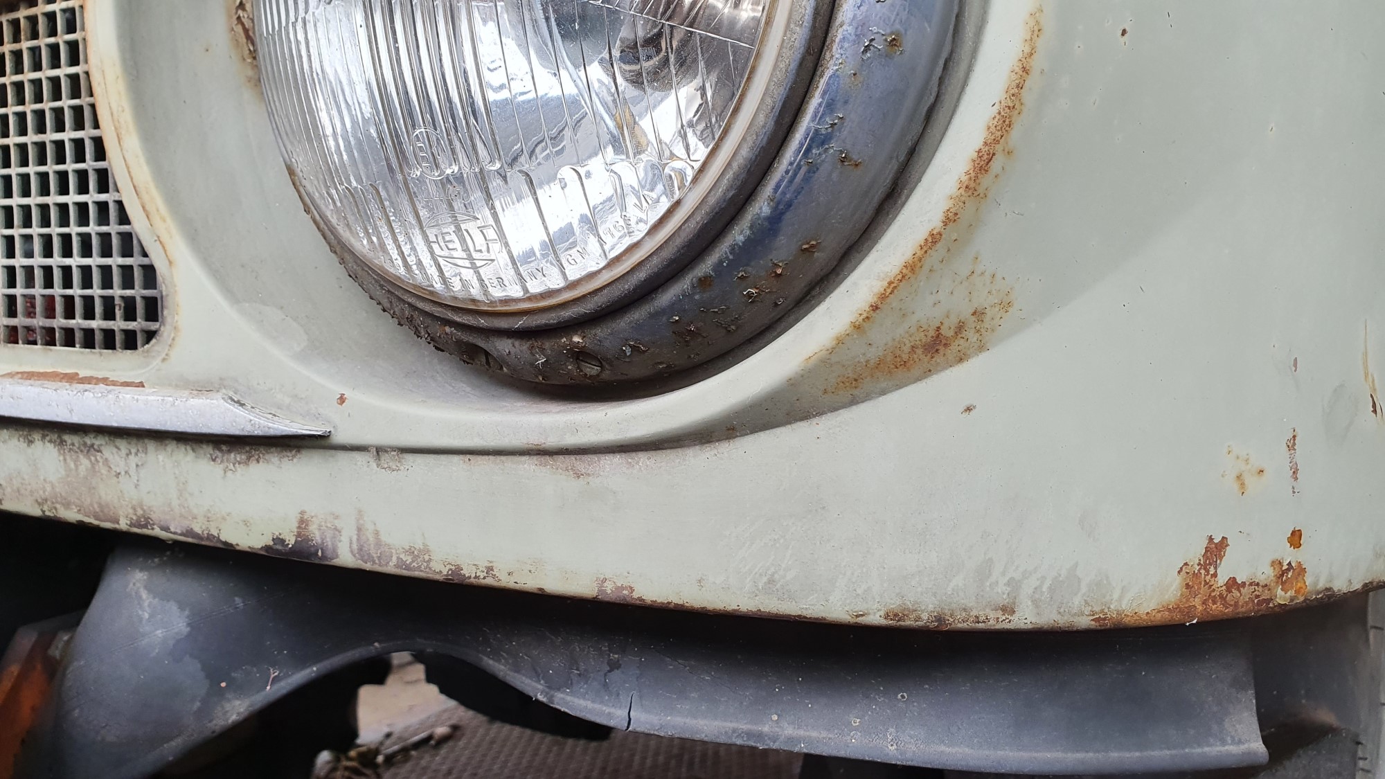

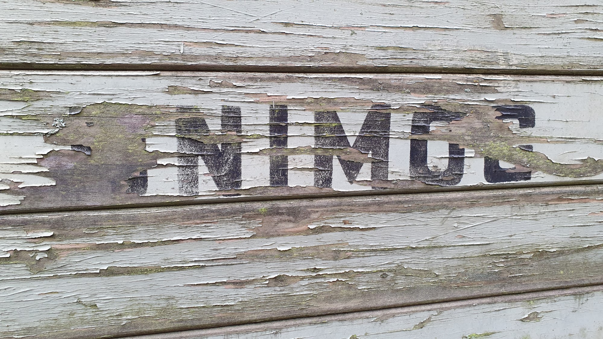

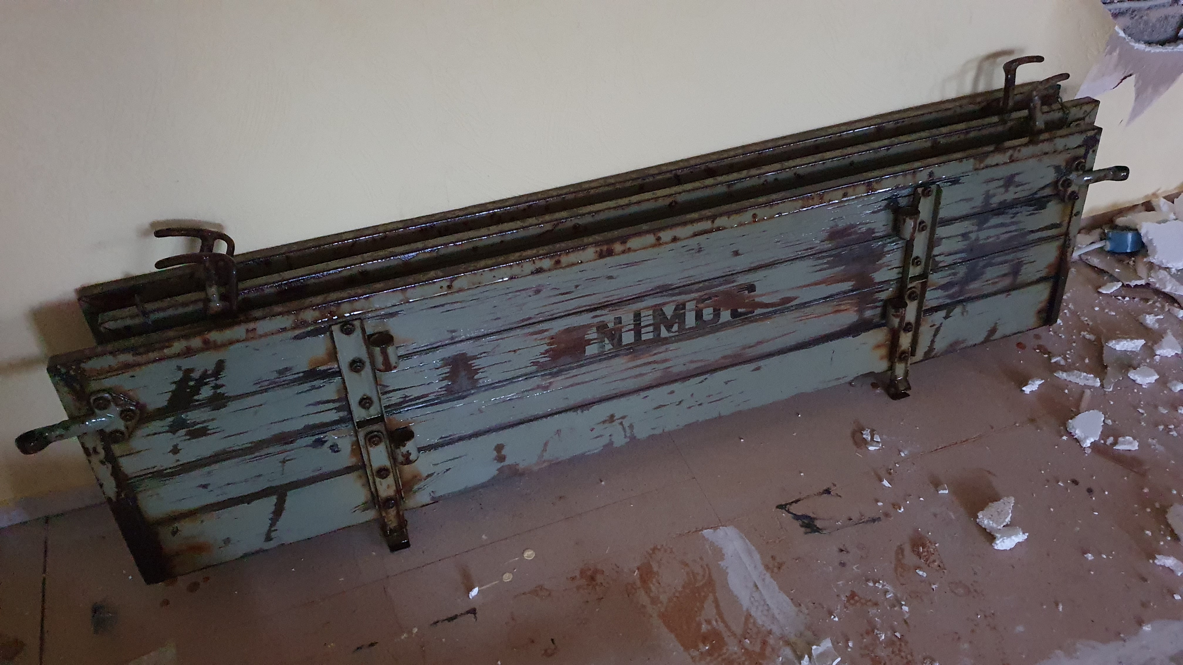

Und weiter geht's in kleinen Schritten. Die milden Temperaturen konnte ich nutzen, das Fahrerhaus weiter zu versiegeln. Außerdem konnte ich die Bordwände mit Seifenwasser und Bürste reinigen und ebenfalls mit Owatrol versiegeln, so dass die wunderschöne Patina erhalten bleibt.
