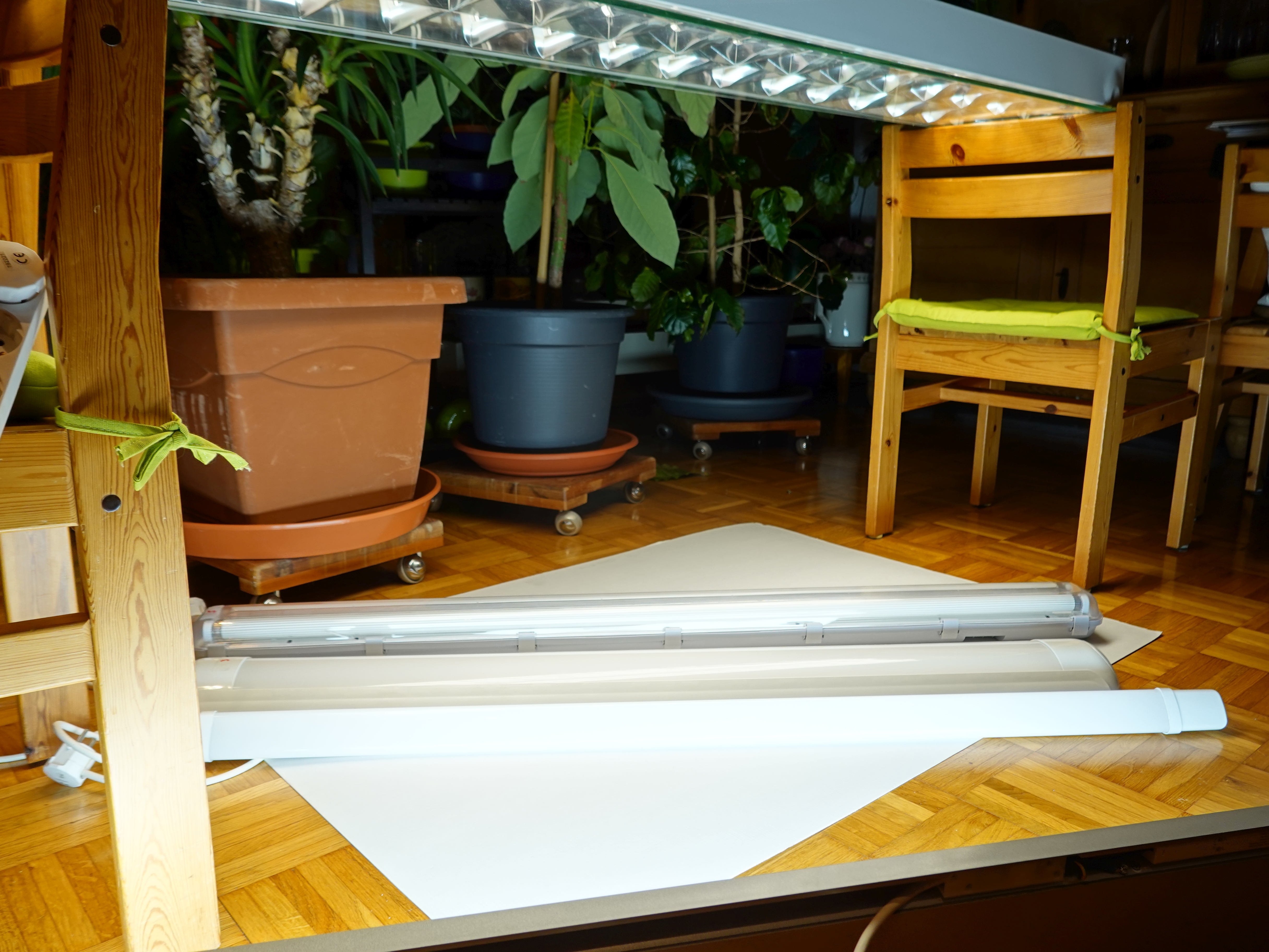

Es hilft nichts. Die bisherige provisorische und mangelhafte Beleuchtung muss in LED-Technik neu aufgebaut werden. Es geht um Werkbänke, Drehmaschine, Hobelbank, Drechselmaschine, Läger im Keller, Arbeitsbereiche in Garage und Scheune sowie Verkehrswege. Da mache ich gerade einen Plan und suche geeignete Leuchtmittel.
Sechs verschiedene Leuchten habe ich bisher näher untersucht. Nach Lichtfarbe, Leuchtstärke, Leuchtverteilung, Einfachheit der Installation, tatsächlichem Energieverbrauch ... unter Zuhilfenahme eines Multimeters und einer Digitalkamera, mit denen objektive Maßstäbe angelegt werden können.
Vier Leuchten wurden qualifiziert für 1. Arbeitsplatzbeleuchtung, 2. Verkehrswege (mit Bewegungssensor), 3. Lagerplätze, 4. mobile Zusatzbeleuchtung für Fotographie

Bei mir geht es allerdings darum etwa 25 Leuchten vollkommen neu zu installieren. Zu verschiedenen Zwecken, wie weiter oben schon beschrieben. In den Baumärkten sind nun überwiegend Leuchten zu finden, die fest installierte Leuchtmittel enthalten. So war beim Probekauf von 6 verschiedenen Leuchten nur eine einzige LED-Leuchte mit wechselbaren Leuchtmitteln (Röhren) dabei.

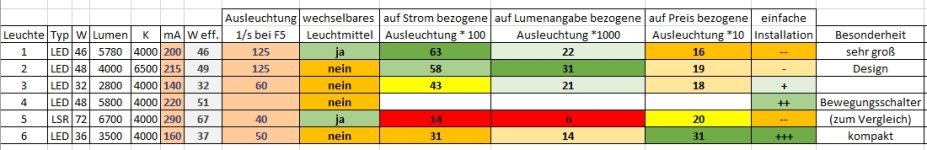

Da es mir besonders auf eine gute und gleichmäßige Ausleuchtung ankommt will ich mich nicht auf die Angaben auf den Verpackungen verlassen. Deshalb habe ich die Ströme und jeweils die Ausleuchtung einer Testfläche gemessen. In einer Matrix sind danach die Messwerte in Beziehungen gesetzt und andere Bewertungen vorgenommen, siehe Anhang.
Einen klaren Testsieger gibt es leider nicht. Man wird je nach Einsatzzweck einen Schwerpunkt auf einzelne Kriterien legen müssen. Die recht gute Leuchte 1 durchgängig zu verwenden würde mich jedenfalls finanziell und vom Installationsaufwand her überfordern.

Zu Deiner Bewertungskritrien läßt sich wenig sagen, weil sie nur sehr nebulös angegeben wurden., zumal wir auch keine Kenntniss zu den von Dir getesteten Produkten haben. In vielen anderen Vergleichstests werden ja die Produkte wenigstens benannt. (und komm mir jetzt nicht mit der Datenschutzgrundverordnung :D :D )
