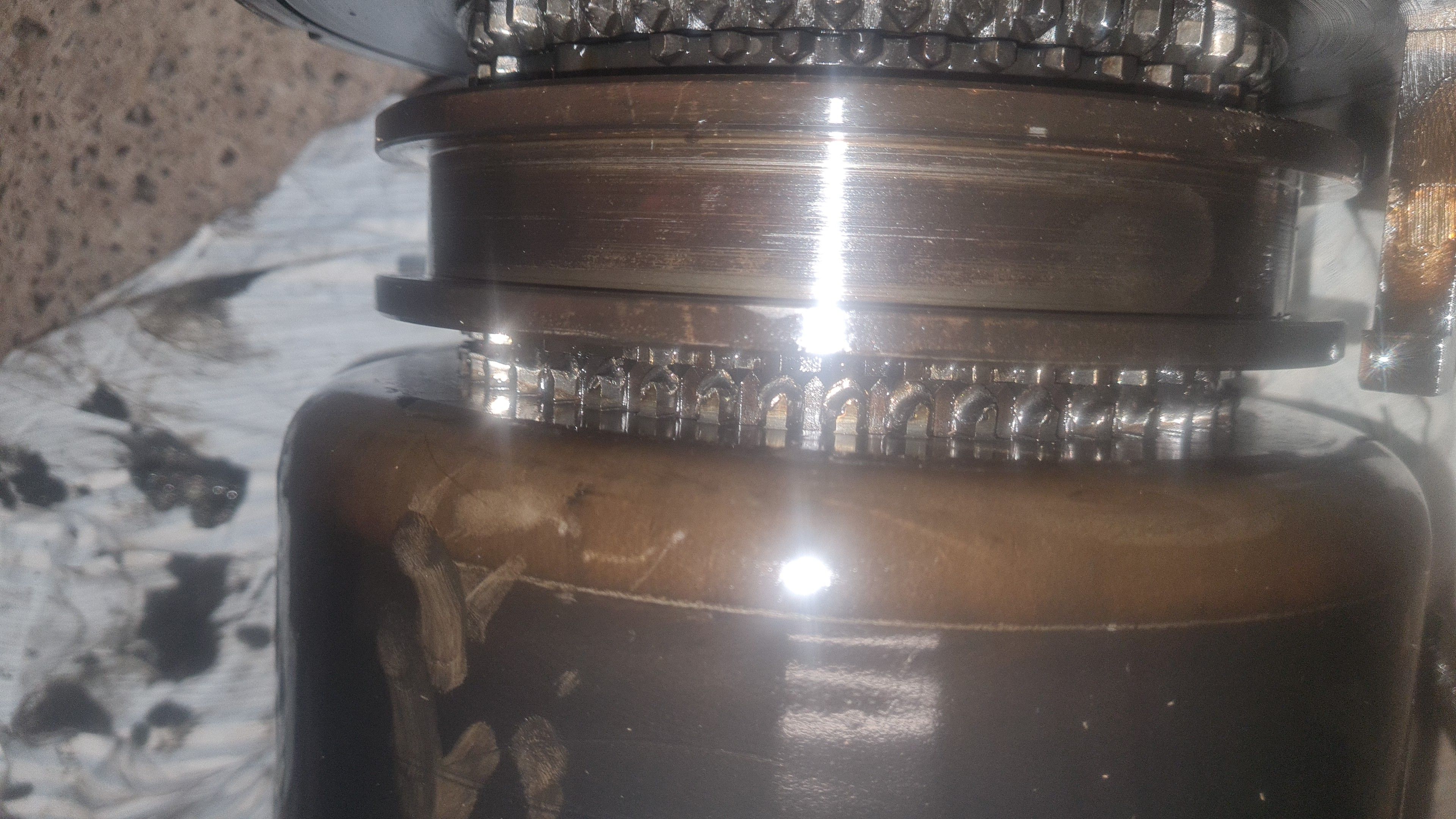

Hallo liebe Mogler.
So nun hat sich das bestätigt was ich nicht wahr haben wollte. Synchronringe im Planetensatz sind fix und alle. :? Hat hier jemand Erfahrung mit dem Planetensatz? Austausch auf ein gutes gebrauchtes oder den Planetensatz überholen?

Hallo Ecki
So schlimm haben meine Synchronringe nicht ausgesehen.
Ich hab die zum Überholen des Planetensatzes erforderlichen teile für ( mit ein bisschen Vitamin B) 3.500 € +Mwst bekommen. Da leider Mercedes noch sein Monopol drauf hatte.
Inzwischen hab ich schon Neu teile ! auf diversen Händler Foren gefunden. Weit unter dem von mir Bezahlten Preis.
Beim Ausbau und Vergleich mit den Neu Teilen hab ich keine, mit dem Auge , erkennbaren Unterschiede bei den Synchronringen gefunden. Von dem her halte ich es für sehr schwer, hierbei zu Unterscheiden was gut ist und was nicht. Die anschließende Probefahrt war :party
Und die Chance stark abgenützte als gebrauchte gut oder fast neu zu erwerben, halt ich für sehr groß.
Daher käme für mich nur Neuteile in frage.
Oder baust du das Getriebe wieder aus und bringst die Teile wieder zurück wenn die Eigenschaften nicht stimmen ?
Falls das der Fall sein sollte hätte ich noch wie neu aussende Ersatzteile, die ich ( wenn du nicht darüber nachdenkst warum ich sie ausgebaut habe ) gerne für ein kleines Endgeld weiter geben würde .
Ich hoffe der "Geiz ist geil" Gedanke ist somit erledigt
