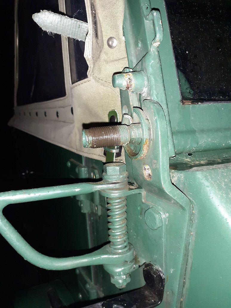

@Jürgen-Fahlbusch
das sind die Teile, die mir entgegen kommen sind... fehlt da noch etwas?
Ansonsten habe ich mit nem hartholzklotz (6x6x20cm esskastanie) und gummihammer den Rahmen vorsichtig links und rechts sowie innen und außen losgeklöppelt
Zum ausziehen der Scheibe habe ich viel flutschi und 2 fenster Heber genommen.
Waren zu 2. um den Rahmen unten zu halten und die Scheiben nach oben raus zu ziehen... am Knubbel an dem das Verdeck angeschlagen wird etwas zur Seite gezogen um der Scheibe das raus kommen zu erleichtern...
Nu wird alles außen entlackt und hübsch gemacht innen will ich mit orvatrol und Fett konservieren nachdem die losen rostplatten raus gekratzt sind...
Strahlen wäre besser aber dazu habe ich leider keine Möglichkeiten

Hallo Jürgen,
Heißt das für mich ich muss jetzt "aufpassen" dass ich die beiden teile beim lösen nicht verliere?
Oder gibt es noch weitere Einschränkungen in der Funktion?
Die Muttern bzw der Fehler ist auf fahrer und Beifahrer Seite gleich...
Daher bin ich vom üblichen Verschleiß ausgegangen :D
Viele Grüße aus hambach, nils
#575128
Hallo Nils,
ich glaube, dass Du nur eine Komforteinschränkung hast hauptsächich beim der Lösen der Scheibe.
Wenn die mittlere Sicherungsplatte an der Mutter fest ist, wird sie beim Lösen aus den Regelbolzen gezogen.
In Deinem Fall musst Du sie jetzt anderweitig herausziehen, was aber ja bereits funktioniert hast. Wenn Du das jetzt regelmäßig machst wird es auch nicht festrotten.
Wenn die Platte richtig eingesetzt ist und die Mutterrichtig festgezogen wird ist aber die wesentliche Sicherungsfunktion gegeben.
#575308
Der Rahmen ist neu gelackt und die Scheiben mit dem gummi den @Imkermog empfohlen hat eingebaut.
Ich habe die Gummis am Stück belassen und erst um die scheibe geledann abgeschnitten und mit ordentlich Seife in den Rahmen gedrückt...
Dazu auf die scheiben gestützt und den letzten halben cm etwas gewippt (habe gute 100kg) falls jemand noch hilfe dimensionieren muss :lol:
Anschließend ließ sich der obere Rahmen recht gut aufsetzen nur das letzte Stück in der mitte wurde mit nem spanngurt bei gezogen um die Schrauben anzusetzen.
Nu habe ich aber dennoch eine Verständnisfrage...
Wird der frontscheibenramen nur durch die beiden äußeren hutmuttern geklemmt?
Habe beide seiten gut handwarm angezogen... aber die scheibe war nicht fest...
Die Nase der mittleren Platte passt ja "nur" in die Löcher der Halterung an der karosserie aber ist zu kurz um in den scheibenrahmen zu greifen...
Schon mal vielen dank für eure Antworten und schöne Grüße aus der Pfalz, Nils
