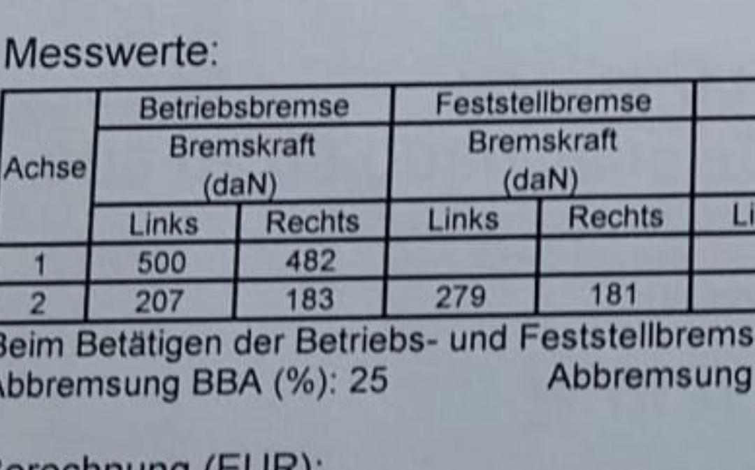

Ich sitze gerade vor meinem TÜV Bericht und frage mich als Laie sind die Bremswerte gut oder eher mittelmäsig ??
Es handelt sich um einen U406 BJ. 1970 mit Trommelbremsen.
Was meint ihr so ?? Im Anhang ist ein Bild
Freue mich auf Antworten .
Grüße Frank

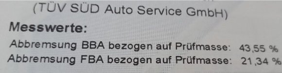

Hallo Frank
Ich habe dir hier die Messwerte aus der TÜV-Abnahme meines U411 Westfalia vom Juli 2023.
Ergänzung:
- BJ 1964, mit neuer Achse
- Leergewicht 2.320 kg
(gemessen für TÜV-Abnahme aufgrund Ergänzung von Pritsche, Frontanbauplatte, Heckkraftheber, Hydraulikerweiterung)
Ganz unabhängig davon, dass diese Werte zum Bestehen der TÜV-Abnahme reichten, halte ich die Bremsleistung meines 411 einfach für schlecht. Aber wahrscheinlich dem Konstruktionszeitraum entsprechend doch "normal". Da hilft nur vorausschauend fahren und hoffen, dass es nie zu einer echten Notbremssituation kommt.

Hallo Frank,
ohne jetzt konkrete Bremswerte zu kennen wundert mich der Unterschied zwischen deiner Betriebsbremse hinten und der Handbremse.
Zunächst ist die Betriebsbremse links und rechts ja fast deckungsgleich bei circa 10%. Und Rechts ist die Hand und Betriebsbremse ja fast gleich.
Nur deine Handbremse links ist ja wesentlich stärker? Da müsste ja auch mehr mit der Betriebsbremse möglich sein (was die ja nur was bringt, wenn es rechts auch möglich wäre)?

#576248
ich enke die absoluten Werte sind stark vom Gewicht abhängig. Auf dem Rollenprüfstand wird doch nach meinem Verständniss bis zur Blockiergrenze getestet. Diese wird aber von verschiedenen Faktoren wie eben Gewicht, Reifengrüöße etc abhängig. Dadurch ist ein direkter Vergleich zwischen den Fahrzeugen schwierig.

Guten Morgen
Erstmal vielen Dank für eure Rückmeldung. Das mit dem Unterschied zwischen Betriebsbremse und Handbremse ist mir auch Aufgefallen ist das normal ???. Vielleicht hat jemand Werte von einem baugleichen 406 Cabrio Trommelbremser und vielleicht zum Vergleich jemand Werte vom Scheibenbremser. Habe da schon Werte von annähernd 1000 daN gehört.
Bin gespannt :danke
Grüße Frank
