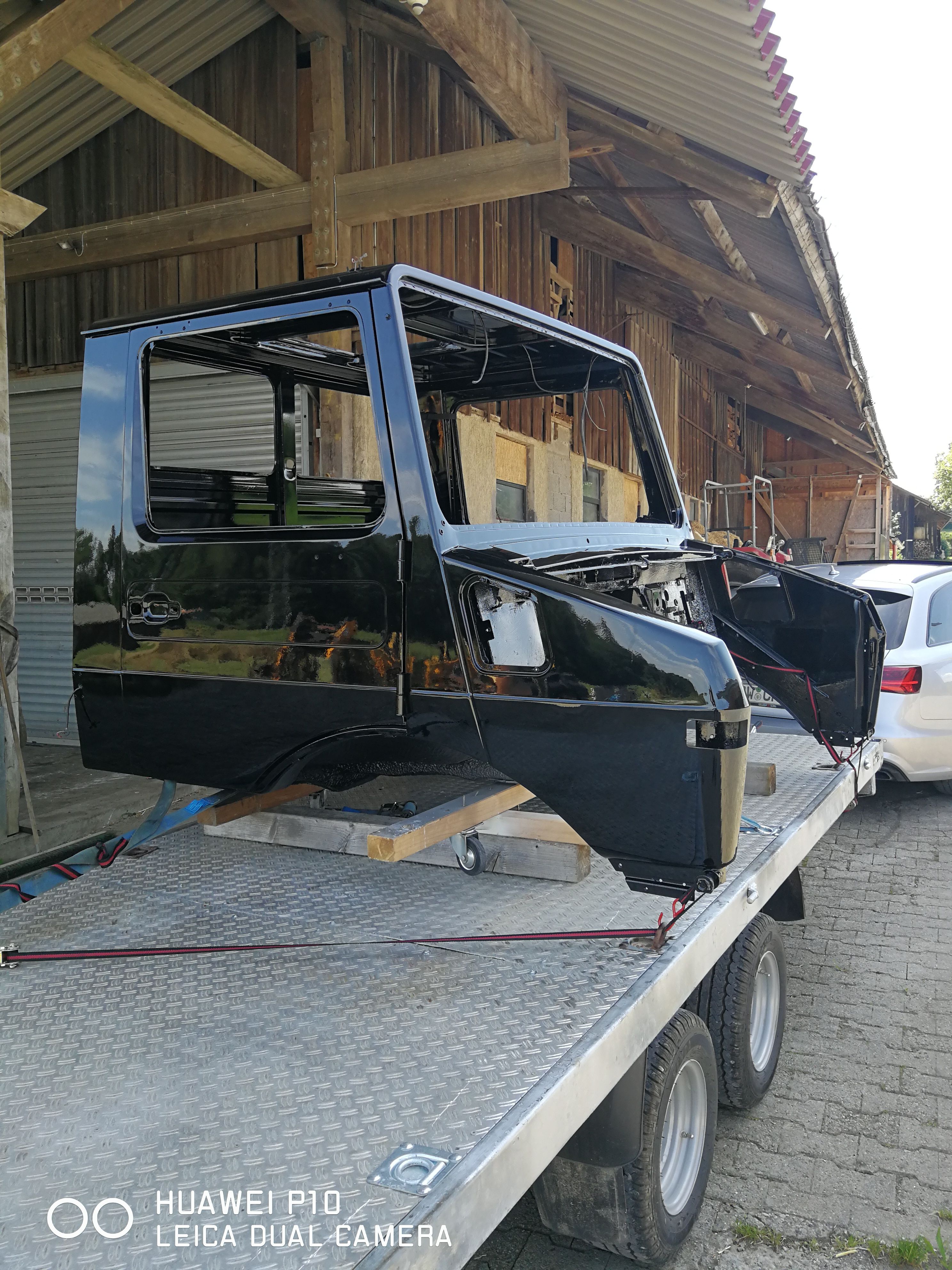

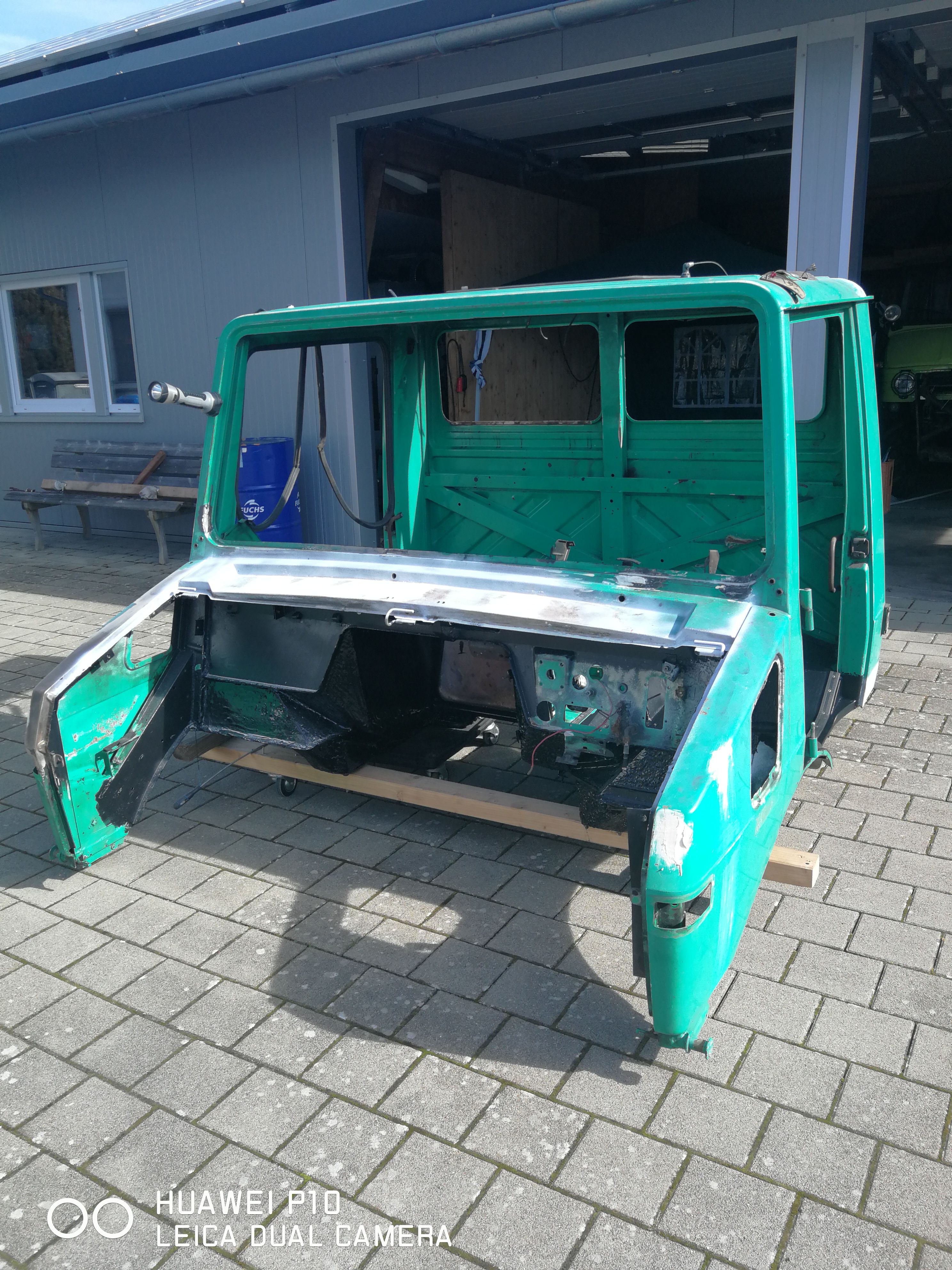

Ich habe ein grosses Projekt am Start. Ich habe zwei 427 einen 1200er der läuft mit 366er und einen 1400er mit 155 PS den ich nicht mehr zum leben erwecken konnte. Der Plan war eigentlich den Motor vom 1400er in den 1200er einzubauen.
Der 1400er ist aber vor 14 Jahren mit einem Brandschaden stehen geblieben und seitdem trocken gestanden.

Im Anhang mal noch zwei Bilder vom Brandopfer schon überarbeitet und der lackierten Kabine danach!
Viele Grüße
Rainer
