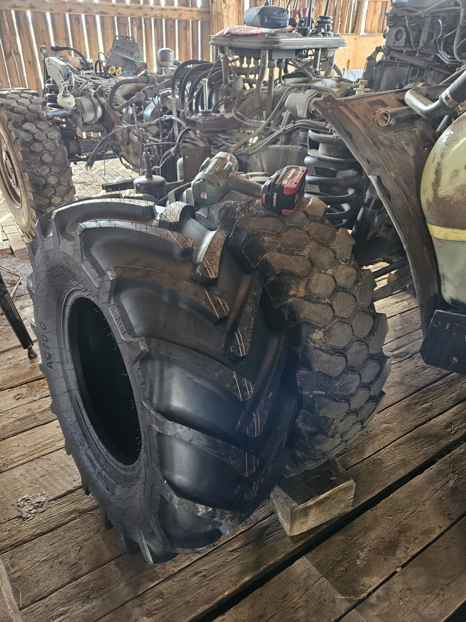

Dennoch muss ich dazusagen, dass ich erstaunt war, als ich mal einen der 405er an den 14.5er gestellt habe, die theoretischen 40 mm mehr Breite konnte ich nicht feststellen, das Foto ist leider nicht aus frontaler Sicht entstanden.
Anbei noch ein Foto von einem U1400 Agrar den ich vor einiger zeit mal im Video hatte und der auf 425/70R20 mit Tiefbettfelgen steht und wo die mittelbreiten Kotis für eine übervollständige Abdeckung sorgen. Angehängt auch noch eines von Nachbars U1600 auf selben Reifen und Kotis, aber mit anderen Felgen. Daran auch zu erkennen, dass sich die Achsflanschmaße der 6 und 8-Loch-Achsen unterscheiden, wobei die Spurweite durch die verschiedenen ETs wohl annähernd gleich sein dürfte.
Meine Felgen mit 14.5er Bereifung hatten ET95, jetzt ET70; die Außenkante der Reifen dürfte etwa 3 cm weiter nach außen gekommen sein. Wenn ich mir dann ein Foto mit der alten Bereifung ansehe, könnten die durchaus noch reichen, aber wie schon geschrieben wurde eben nicht mehr ganz; Hat da wer Fotos?

405 vs 14.5
405 vs 14.5
WhatsApp Image 2025-04-18 at 13.05.45.jpeg (541.36 KiB) 1882 mal betrachtet

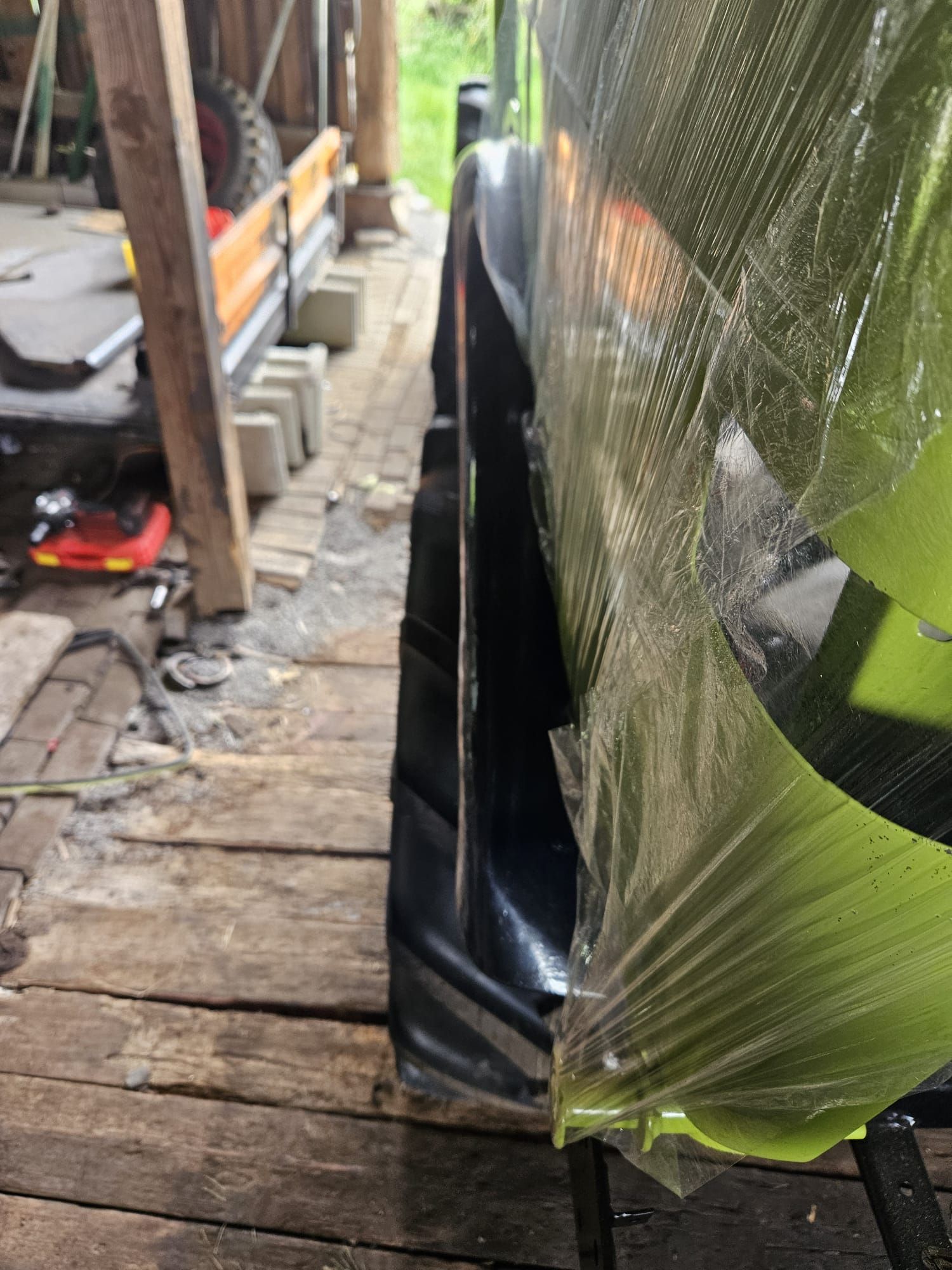

WhatsApp Image 2025-05-08 at 21.05.48.jpeg (358.66 KiB) 1507 mal betrachtet
Update, sofern es noch für jemanden interessant ist: Nach der Hochzeit kurz die "normalen" schmalen Kotis probegesteckt, sie sind tatsächlich zu schmal, die Reifen stehen etwa 2-3 cm über. Werde mir also mittelbreite Kotflügel besorgen müssen. Mit Felgen auf ET 95 hätte es auch so reichen können.
