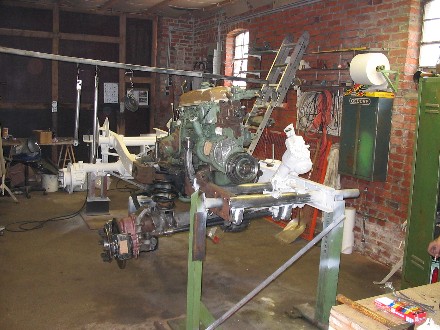

Ps: @Thomas
Eine gute Lösung mit dem Rohr und den Böcken.
So hab ich meine Hütte aufgebockt.
