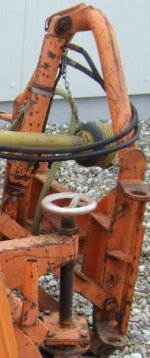

ich bräuchte mal eure Hilfe. Vor einiger Zeit habe ich mir eine Anbauplatte für meinen 421'er gekauft. Das war allerdings mit dem festen Glauben, dass es sich um eine Kat. 2 Platte handelt. Nun mußte ich mich eines Besseren belehren lassen, da bei meiner Platte die Hakenaufnahmen ca. 84 cm auseinander sind. So weit ich weiß liegt Kat. 3 gerade mal bei ca. 63 cm. Ich hänge mal zwei Bilder an, damit ihr euch ein Bild von meinem Problem machen könnt.
Würde mich freuen wenn mir jemand weiterhelfen kann!!!

ich weiß jetzt zwar nicht ob ich dir damit wirklich weiterhelfen kann aber an meinem Unimog war auch solch eine Platte verbaut an dem ein Schneeschild befesteigt war. Ich habe dir mal ein Bild von dem Gegenstück der Wechselplatte organisiert, eventuell kannst Du damit etwas anfangen. Wie sich das jetzt genau mit den Kat. bei den Wechselplatten verhält weiß ich auch nicht, was ich mir aber habe sagen lassen ist das ich an der Platte welche ich jetzt dran habe eine KAT 2 FL anbauen kann also denke ich das es da schon ne Einteilung in Kat geben muss.
