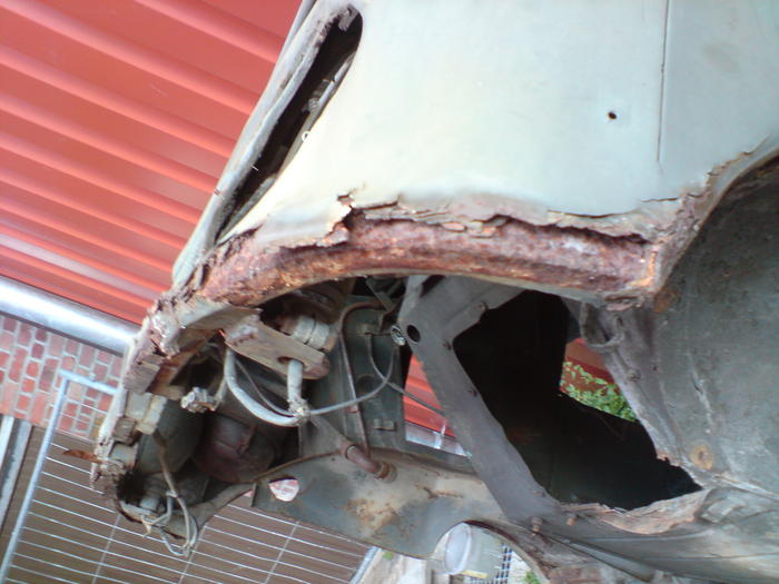

Das Häuschen ist etwas marode,der Zahn der Zeit hat etwas an ihm genagt.Da muss wohl eine neue Frontpartie her .

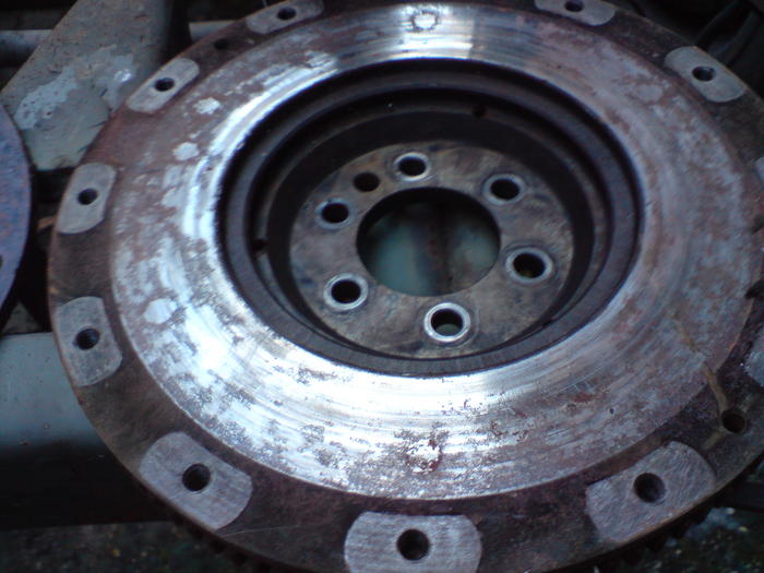

caracal hat geschrieben:Die Kupplung.
Schon relativ nackt der Rahmen ,ich denke daran ihn sandzustrahlen.
Was meint ihr dazu?Könnt ihr mir eine gute Lacksorte empfehlen .
Das Getriebe schaltet gut und es sind oberflächlich kaum Verschleißspuren an Zahnrädern und Schiebestücken zu sehen.

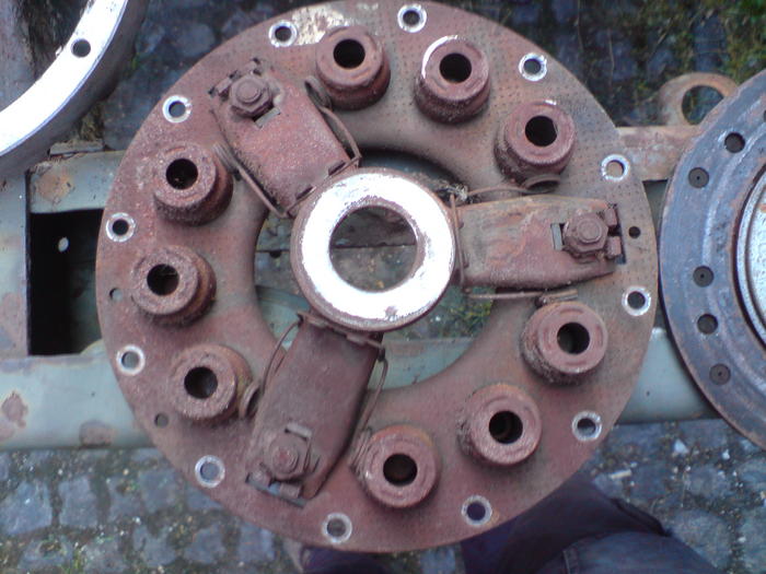

caracal hat geschrieben:Hier noch ein paar Fotos.
IMG]http://up.picr.de/2786155.jpg[/IMG]
Die Kupplung und die Druckplatte sehen eigentlich garnicht so schlecht aus
aber eine neu Kupplungsscheibe kommt wohl doch rein.
den Rest sandstrahlen Lacken und die drei ausrücker der Druckplatte verstärken.
