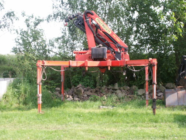

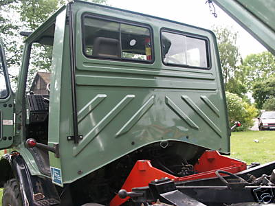

Hallo Florian,
Anbei Bilder von einem U 1400 mit absattelbarem Palfinger Kran (Aufgebaut von der Fa. Werner in Trier). Der Aufbau kostet allerdings viel Geld. Du könntes ja nen gebrauchten Kranaufbau mit vierfach Abstützung nehmen und die Rahmenhalterungen abändern und Schnellwechselbar machen ( vorne Verschraubt und hinten mit Steckbolzen) mit drei Punkt Lagerung am Fahrgestell.
Christopher

hallo danke...die bilder sind klasse..was ich nicht so genau erkenne..
hatt der hinter der kabine..2 löcher in der pritsche wo die tragefüsse vom kran.. durchkommen und tragrahmen aufsitzt
die lösung gefällt mir echt gut..
haben die kranstembel rückschlagventile in der dem hydrauliksystem.. die sacken doch nach einer zeit ab.. oder nicht..??
florian
