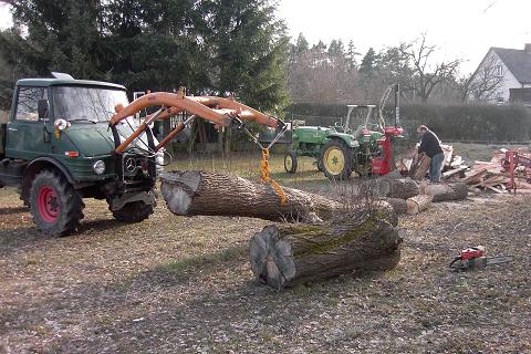

Könntest Du mal ein paar Fotos von vorne schiessen und ins Forum stellen. Auch für mich ist das Thema hochinteressant.
Auf Deinem Fotos beim Verladen kann ich nicht erkennen, was für eine Anbauplatte Du dran hast: die mit dem Schwanenhals (DB?) oder die ohne (Schmidt?).
Darf ich Dir einen Tip geben:
Du spannst ein starkes Seil zwischen die beiden Ösen am Frontlader und fängst dadurch die senkrechten Kräfte der Last auf. Bei dieser Lösung ziehen an beiden Seiten erhebliche Querkräfte (Last / Cos (Spannwinkel)). Mein Vater hatte bereits in den Sechzigern eine dicke Welle durch mittigies Anschweissen eines 40mm Blechs vestärkt und diese dann einfach in die beiden Ösen eingehängt, wie bei Dir das Seil. Der Zughaken girff ebenfalls am Blech.
Der Vorteil ist, daß es keine Querkräfte auf die Hörner gibt und der Baumstamm am Haken einen viel kleineren Pendelweg hat. Somit wird es sicherer, vor allen Dingen, wenn Du angfängst zu rangieren.
Übrigens sah ich beim Straßenamt an einem U406 ebenfalls eine solche Lösung.
Gruß! Karl
