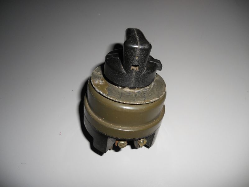

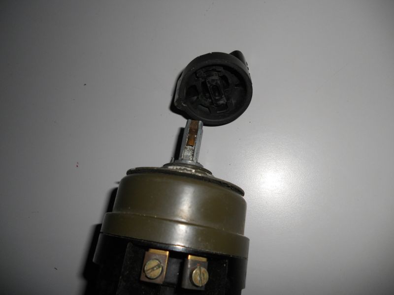

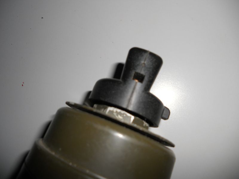

Moins,
jetzt habe ich meinen Freund vom Fernseher weggeholt und in meiner Garage (in der sein 404 steht) antreten lassen, weil ich weiss, dass an seinem Mog mal solch ein Schalter verbaut war (ist inzwischen auf den Ur-Zustand zurück gerüstet) :lol:
Nach kurzer Suche hat er ihn in einer seiner Ersatzteilkisten gefunden :D
An der zur Windschutzscheibe zeigenden Seite des Schalters befindet sich eine rechteckige Öffnung
in diese Öffnung einen Gegenstand (kleiner Schraubendreher, 3mm Inbus, Nagel ...) einführen und gegen die Feder (3. Bild) drücken.
Dann kann der Schalter abgezogen werden.
Gruß Ulli
