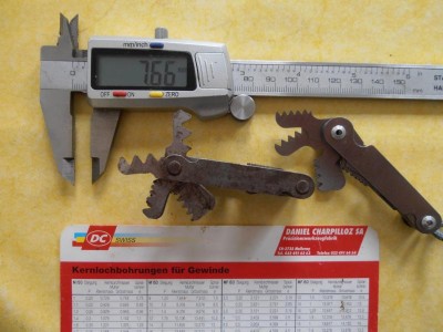

um festzustellen, um welche Gewindeart (Metrisch, Metrisch-Fein, Zoll) und Gewindedurchmesser (Metrisch od. Zoll/Inch) es sich handelt benötigst du folgende Messmittel und Tabellen:
Meßschieber umschaltbar von mm auf Zoll, je einen Gewindelehrensatz für metrische und zöllige Gewinde(Bild 1) und Tabellen über die Gewinde mit deren Hilfe Du die Gewinde bestimmen kannst. Meßmittel kann man im guten Werkzeughandel kaufen, Tabellen gibt es in Netz.
http://www.hoffmann-group.com/fileadmin ... index.html ab Seite 320
http://www.hoffmann-group.com/de/garant ... chnik.html

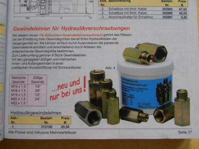

eine andere Möglichkeit zum Identifizieren von Hydraulikverschraubungen sind die Gewindelehren von „ FK-Söhnchen“ (Bild 2)
http://www.fk-soehnchen.de/hauptkatalog ... press.html Seite 124 im Katalog

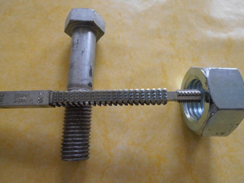

Zur Reparatur (Reinigen)von Gewindegängen habe ich mit den Gewinde-Feilen gute Erfahrungen gemacht (Bild 3).
http://www.hoffmann-group.com/de/suche. ... nde-Feilen

Bild 1 Meßmittel
Bild 1 Meßmittel
Bild 2 Gewindelehre
Bild 2 Gewindelehre
Bild 3 Gewindefeile
Bild 3 Gewindefeile
