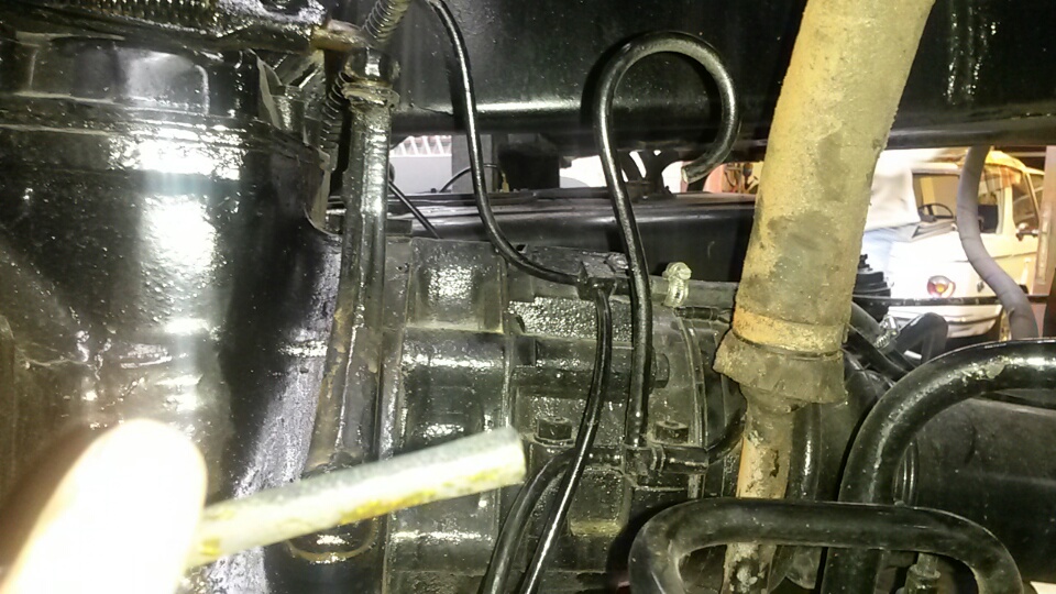

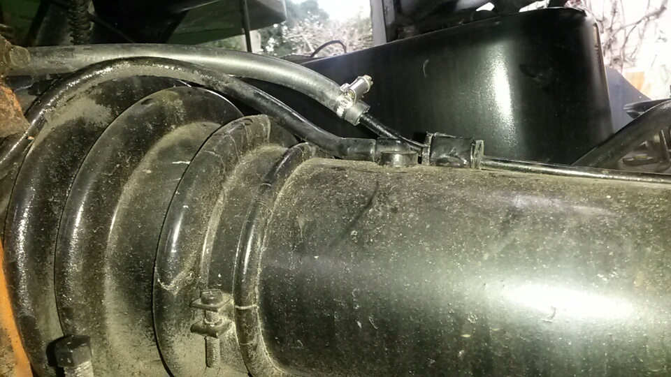

Blick auf den Kardantunnel direkt hinter dem Getriebe. Oben auf dem Tunnel sitzt ein kleiner 90°-Schlauchstutzen, von dem ein Schlauch zunächst ein kleines Stück nach vorne an einen T-Verteiler führt, aus dem dieses S-förmig gebogene Schlauchstück nach oben ragt (nächstes Foto), was aber verschlossen ist. Am zweiten Anschluss des Verteilers ist wiederum ein längeres Schlauchstück angeschlossen, was ein Stück weit mit anderen Rohrleitungen zusammen nach vorne führt und dort im Freien endet. Aus diesem Ende strömt die Luft (ich halte es auf dem Foto in der Hand).
Hat jemand eine Erklärung dafür? Ist im hinteren Differential womöglich etwas undicht, so dass die Schaltluft durch den Kardantunnel entweicht?
