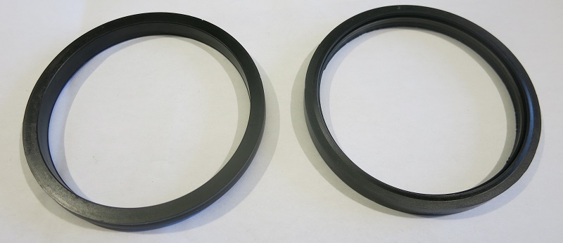

Es geht um die einfache Sperre am 411 oder 421 mit zwei Nutringen. Diese sind gleich Groß, 70x80x8 einer dichtet innen, der andere außen.
Teilnummern:
000 997 78 41 nicht mehr lieferbar (außen dichtend, sitzt auf dem Kolben)
000 997 79 41 ersetzt durch 417 997 00 41 (bestellt) (innen dichtend, sitzt im kurzen Achsrohr)
Achtung, der Ersatz passt nicht! Die Ringe sind zu schmal !!!
Es sieht aus wie ein Standardteil und soll die Bezeichnung Nutring tragen. Wo bekomme ich Ersatz für den nicht mehr lieferbaren?
Gruß & Dank
Markus
Nutringe Sperre.jpg (71.14 KiB) 3628 mal betrachtet

danke für deine Hilfe. Die Bezeichnung habe ich aus der DB E-Teilliste. Der Ring sieht aber aus wie ein Radialwellendichtring ohne Metalleinsatz und Schlauchfeder hinter der Dichtlippe. Was man so unter Nutring / Nutmanschette findet sieht leider anders aus.
Ist wohl auf dem Bild schlecht zu erkennen.
Hast du soetwas auch gefunden? Ich leider nicht.

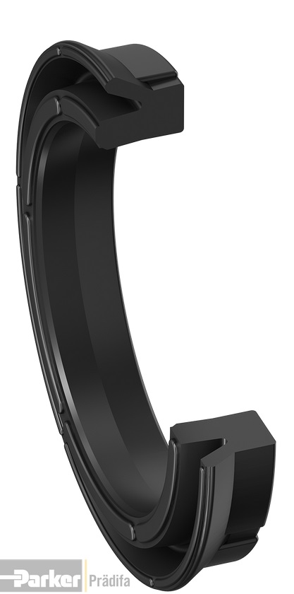

Oder du stöberst hier nochmal da sind noch ein paar Dichtungen für Kolben aber da steht keine größe dabei da müsstest du evtl anfragen
http://www.dichtungstechnik-bensheim.de ... matik.html
unter anderem habe ich diesen hier dort gefunden

habe den Ersatz 417 997 00 41erhalten. Achtung, der passt nicht! Der Ring ist deutlich schmaler ca. 1 bis 2mm und würde in der Nut bei Druck unterspült. Er sieht auch wie ein Quadring aus.
Es muss also etwas anderes her. :x
