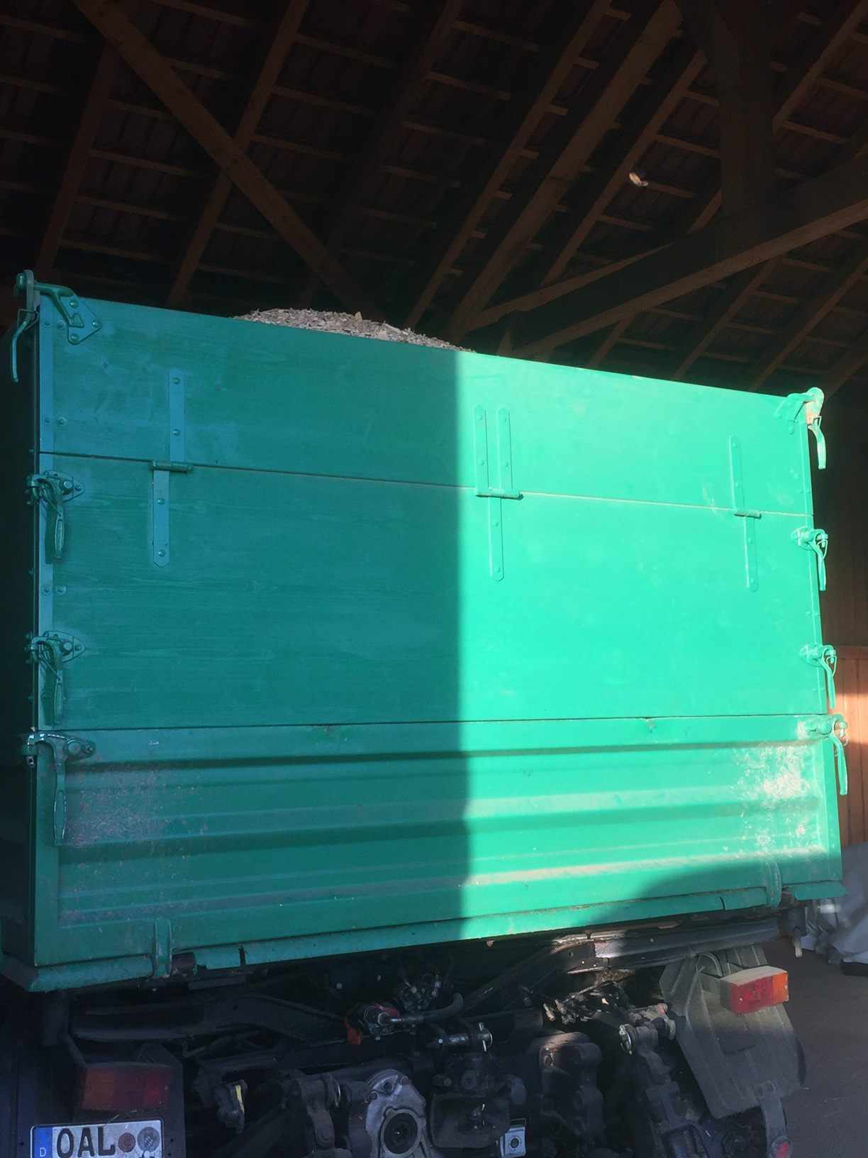

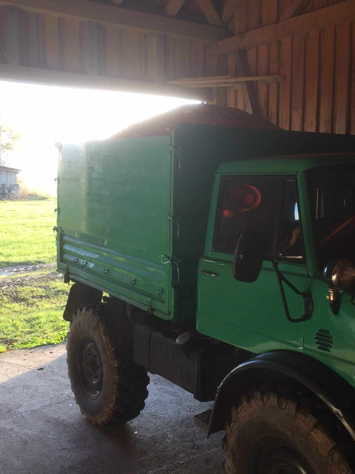

Habe mir die Bordwanderhöhung selbst gebaut:
22 mm komplette Dreischichtplatte -> 170,- (direkt ab Werk)
25 mm U-Stahlschienen und Winkelprofile 22,-
Bordwandriegel (teilw. gebraucht) -> 84,-
sonst. Kleinteile etc. 30,-
1 Liter Kunstharzlack verkehrsgrün mit Versand -> 17,-
= ca. 320,- Euro

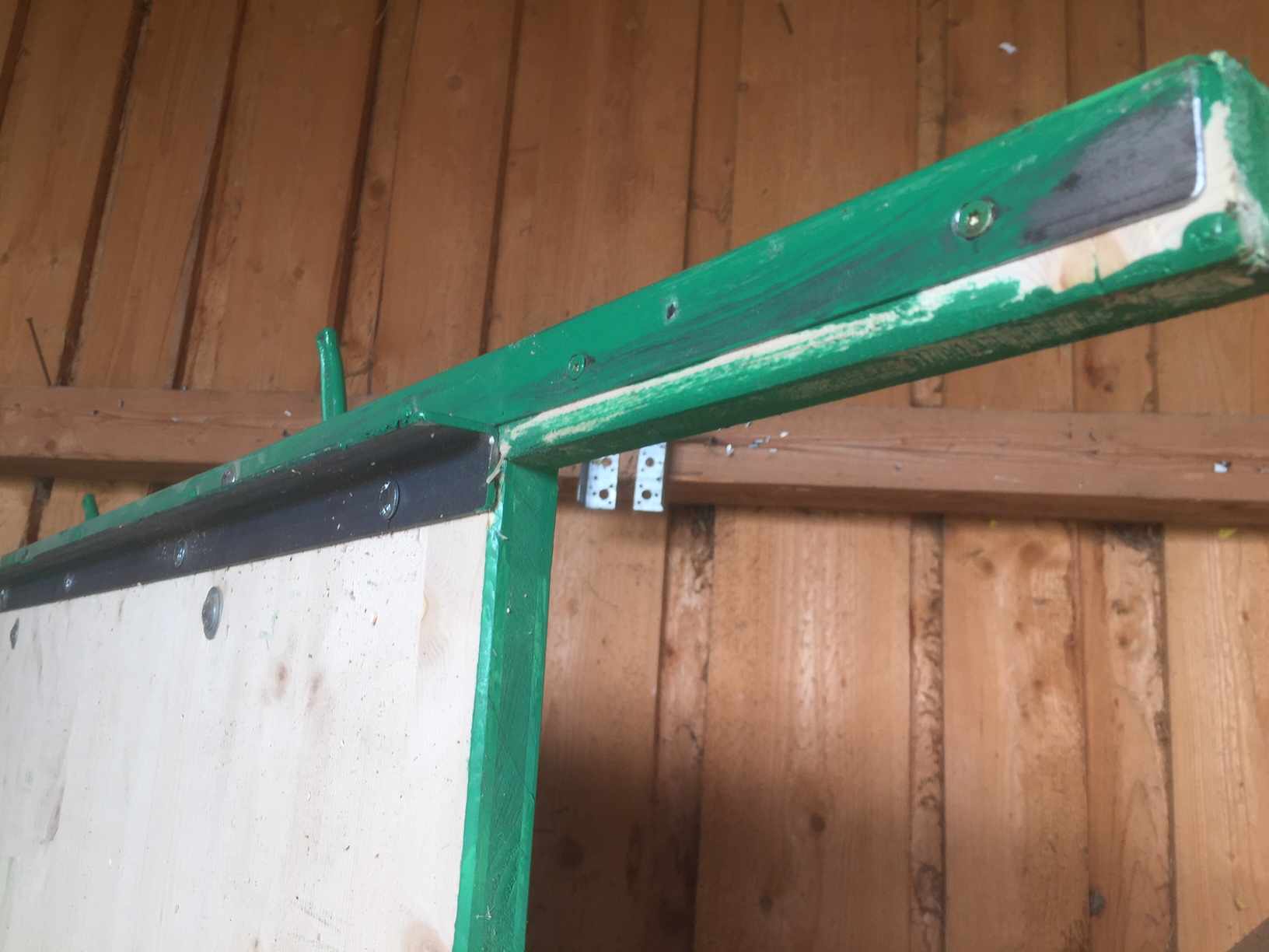

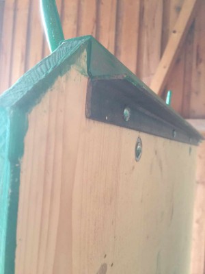

Die Platten sind mit den U-Profilen verschraubt, Die U-Profile stecken auf der Grundbordwand. Ich muss ohnehin nur nach hinten kippen, somit war seitliches Kippen nicht gefragt! Damit man sich an den U-Schienen nicht verletzt, habe ich in die 20 cm, welche eingesteckt werden noch einen Streifen Holz eingebaut. Auf der Innenseite der Front- und Heckwand ist dann noch ein Winkelprofil, damit kein Spalt offen bleibt und die Wände gut anliegen.
Die Rückwand hängt an den Pendelverschlüssen, kann bei Bedarf komplett nach oben geklappt und oben abgelegt werden und kann (was beim Häckseln gut ist) auch nur zum Teil nach unten geklappt werden.
Ladevolumen ca. 5 m3, Der Aufbau geht ohne Werkzeug!

hier noch zwei Bilder zur Veranschaulichung...
Ich hatte auch ein wenig Bedenken, dass es mir die Wände drückt, aber Fehlanzeige - überhaupt kein Problem.
(Bei dem einen obigen Bild nicht irritieren lassen. Da ist die untere Bordwand leicht nach innen gedrückt. Der Holz-Aufsatz hält trotz voller Ladung die Form!)
Ich habe nur die Außenkanten der Platten in die U-Profile eingelassen und dann an der Stirn- und Heckseite ein Winkelprofil angeschraubt, damit die seitlichen Platten gut anliegen und auch kein Spalt bleibt.
Mit Farbe gestrichen sind nur die Außenseiten...
Helmut
