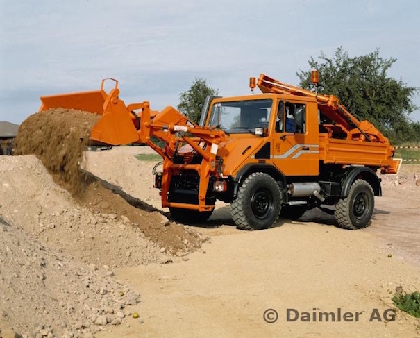

Ich spiele mit dem Gedanken mir ein 418er zu zu legen.
Ja ich weiß viele sagen so was hässliches aber das ist Ansichtssache.
Meine Fragen:
Was ist anfällig an dem Fahrzeug.Schwachstelken?
Welche Motorisierung 102 oder 133PS
LLK möglich zum nachrüsten?
Ich möchte ein Frontlader an das Fahrzeug. Meist würde ein Hauer verbaut aber auch der FL4.
Wenn jemand Bilder hat wäre ich Dankbar. Vor allem von der Konsole für die Aufnahme des Frontlader.

der U130 war meines Wissens die Version mit Euro II, die hat sereinmäßig LLK, davor U130 bzw U110 mit OM364A .
Der Split ist öfter wegen Fehlbedienung defekt, besonders bei den Straßenmeistereien. Gelegentlich ist der Tacho bzw das Display ein Problem, dann wird es richtig teuer.
Mit 130PS und langen Achsen ein sehr leises Fahrzeug, bequem und schnell. Teile sind aber kaum gebraucht zu finden, neu vieles nicht mehr lieferbar. Insgesamt wurde von den Fahrzeugen sehr wenig gebaut.
