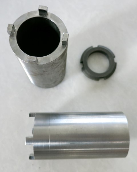

heute geht es um das Sonderwerkzeug 401 589 05 07 00 zum Lösen der Nutmutter M24 auf der Vorgelegewelle.

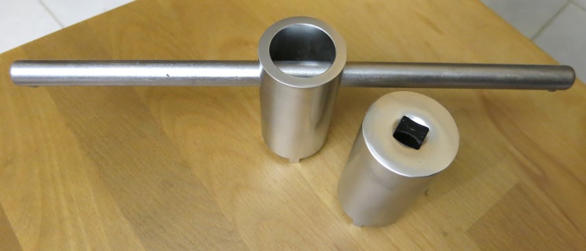

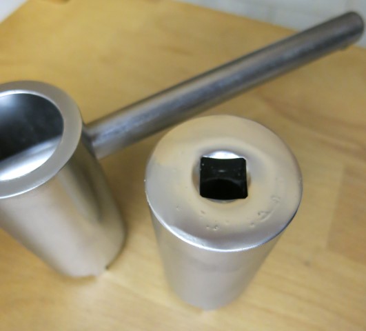

#511997
Die Werkzeuge sind mit Stab zum Durchstecken. :!:
Markus
P.S.: Die abgeschnittene und eingeschweißten Stecknuss mit 1/2" Vierkant ist eine Anregung zum selber machen.
401598050700 fertig 001 (Small).JPG (61.36 KiB) 2923 mal betrachtet
401598050700 fertig 002 (Small).JPG (46.32 KiB) 2923 mal betrachtet

#511998
Hallo Markus
Die schönen Bilder bereiten Vorfreude und ich finde es schade, dass du die Nachfertigung nicht mehr übernimmst. Handumkehrt kann ich es nach den nicht abgeholten Werkzeugen auch wieder verstehen.
Ist dieses Werkzeug nicht gleich wie das bereits angefertigte 401 589 02 07 00? Oder meinst du 401 589 07 07 00?
Stehe da gerade etwas auf der Leitung betreffend dem Einsatz vom Werkzeug und der Teilenummer. Oder gab es da Unterschiede bei den nötigen Werkzeugen je nach Jahrgang? Vielleicht bringst du etwas Licht ins Dunkel :|

Hallo Norbert,
es geht hier um die Vorgelegewelle und nicht um die Getriebeeingangswelle. Die Nutmutter hat hier M24 und ist kleiner als die am Getriebeeingang. Daher ist der Schlüssel auch kleiner im Durchmesser. Auch muss der Schlüssel nicht so konstruiert sein, dass die Getriebeeingangswelle durch den Schlüssel gesteckt werden muss.
Markus
