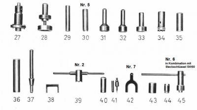

anbei eine Übersicht aus der TDV des 404 mit allen Getriebewerkzeugen, die dort erwähnt und benutzt werden.

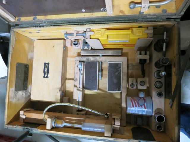

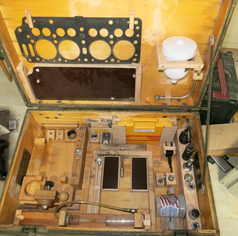

und die zweite Kiste jetzt auch.
Markus
:arrow: Viele Fertigungszeichnungen zu Sonderwerkzeugen für den Motor OM 636 und das Getriebe UG1/11 findet ihr in der Buchreihe des Unimog-Museums, Band 4 "Sonderwerkzeuge". :!:
