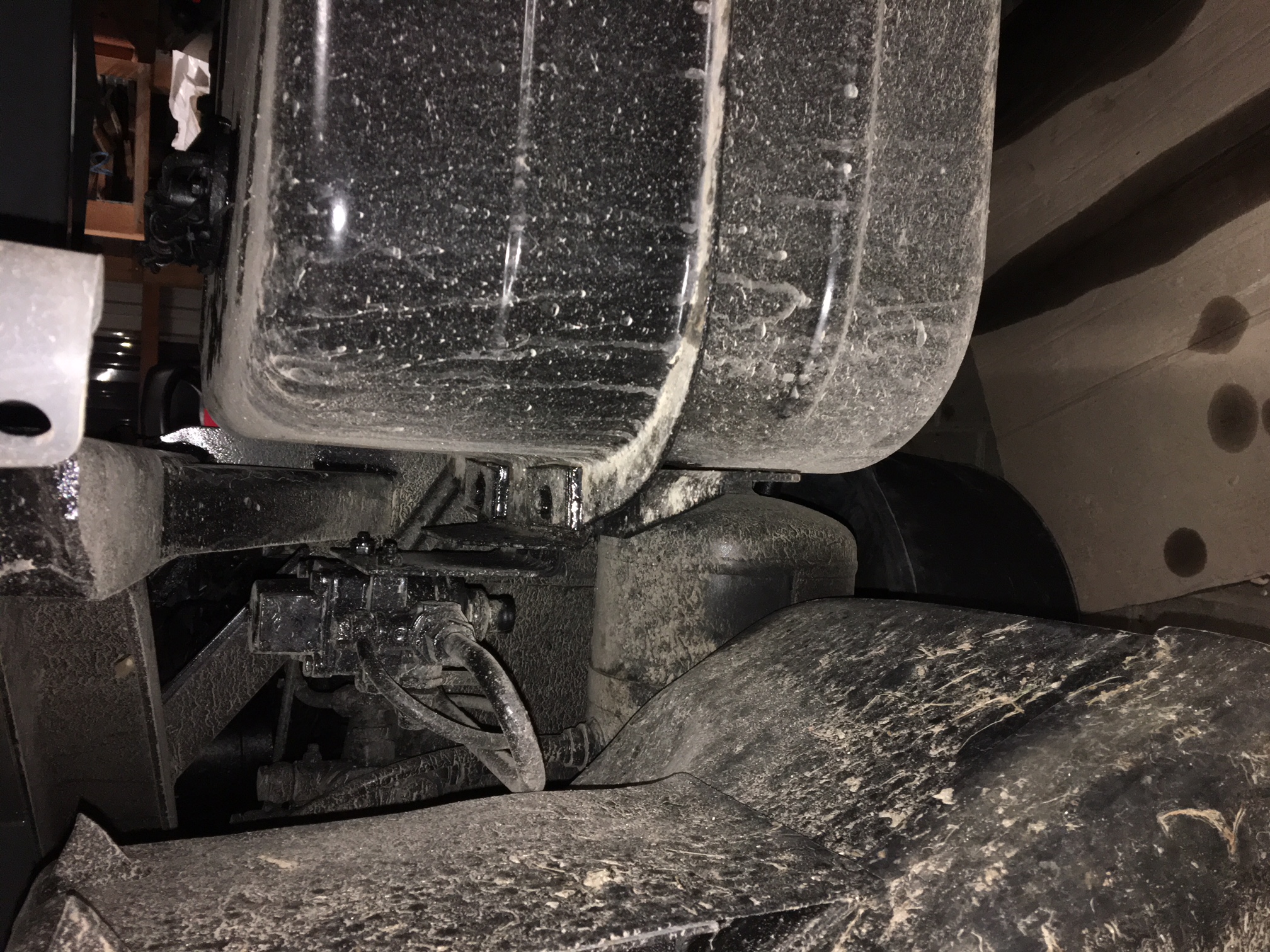

Zum Ventil:
Foto wurde auf Beifahrerseite aufgenommen. (Zwischen Tank und Hinterrad)
Sorry - Für Fahrzeugwäsche war heute keine Zeit mehr :mrgreen:
Leider dreht die Forum-Software das Bild...
Hier nochmal alternativ als Link direkt
Falls die Links oder Bilder nicht funktionieren, einfach kurz bescheid geben :)
http://nas.gruber-balgheim.de/Bilder_Un ... G_2970.JPG
http://nas.gruber-balgheim.de/Bilder_Unimog_Community/IMG_2972.JPG
Wenn man an diesem Ventil auf der Unterseite den Finger hinhebt, kann die Luft nicht mehr entweichen.
Ist es normal, dass hier die Luft entweicht?
Fehlt hier etwas?
Was ist das überhaupt für ein Ventil?
Ist es defekt?
Freue mich auf Anworten!
Danke euch!!

#513012
wenn Du MICH fragt, ist das nicht der Druckregler, denn der sitzt bei diesem Baumuster normalerweise unter der Kabine direkt hinter dem beifahrerseitigen Aufstieg. Er sitzt direkt hinter dem Kompressor und regelt den vorgeschalteten Hochdruckkreis im Bereich von ca. 16 bis 20 bar. Dort müsste auch die große Lufttrocknerpatrone zu sehen sein (falls das Fzg. damit ausgestattet ist).
Dagegen spricht auch, dass der Luftdruck bei laufendem Motor auf Normaldruck (nämlich ca. 16 bis 18 bar im Hochdruckkreis - müsste so auch im Instrument im Armaturenbrett angezeigt werden) steigt und erst bei abgestelltem Motor fällt auf 7 bar, weil das Bauteil undicht zu sein scheint. Es bläst dort sicher auch im Betrieb ab, nur ist es dann nicht zu hören bei dem sonstigen Lärmpegel.
Ich tippe also eher auf eines der Druckbegrenzungsventile, welche direkt hinter jedem der beiden Druckkessel des Hochdruckkreises installiert sind. Von dort werden diverse Druckluftverbraucher der Niederdruckkreise gespeist. Das gleiche System aus Kessel und Druckbegrenzungsventil findet sich auch auf der linken Fahrzeugseite. Ist es so?
Lässt sich problemlos und auch nicht übermäßig teuer (LKW-Bremsenzubehörhandel, meist von WABCO, KNORR o. ä. ) erneuern und ist auch nicht untypisch, dass die Dinger dann und wann defekt sind.

#517561
der Druckverlust kam von dem Druckregler.
Wir haben zuerst einen neuen gesucht, jedoch konnte mein Fahrzeugteile-Lieferant nicht dieses Modell beschaffen.
Alternativ hatte er mir einen anderen Druckregeler vorgeschlagen.
Leider passte dieser nicht 100%ig, daher haben wir den Druckregler einfach mal ausgebaut und untersucht.
In dem Druckregler ist eine Feder, die Druckfeder.
Diese ist gebrochen und konnte deshalb nicht den 8,1 Bar entgegenwirken und ließ diese entweichen.
Wir haben dann die feder einfach entgegengesetzt einmontiert, neu abgedichtet und sauber gemacht (da war wirklich Dreck der letzten 100 Jahre drin)
nun funktioniert dieser jetzt wieder perfekt!
Einziger Minuspunkt: Keine perfekte Lösung, da dieser jetzt erst bei c.a. 8,6 Bar abbläst
Durch den entscheidenden Preislichen Vorteil 260€ ODER 20min Arbeitszeit - haben wir beschlossen es bei dem aktuellen und alten Druckregeler zu belassen.
Aktuelles Ergebnis: alten Druckregeler aufgeschraubt, defekte Teile evtl. austauschen, neuabdichten/bzw. einfach mal von Sand etc. befreien, einbauen - Fertig!
Für alle künftigen Leser: Traut euch da vorsichtig ran, das ist kein Hexenwerk! - aber Vorsicht! Federn verbaut, nicht davon hüpfen lassen ;-)
