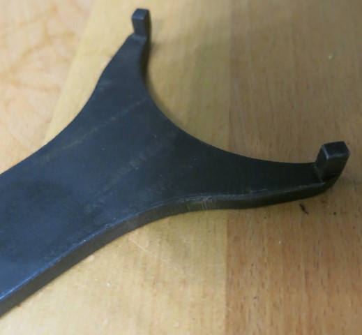

Hallo Freunde der Sonderwerkzeuge,
für alle, die das Sonderwerkzeug 401 589 00 05 00 Nockenschlüssel für Nutmutter zu Achsantrieb alte Achse (401, 411, 404) besitzen wollen, stelle ich Informationen zur Verfügung. Die Abbildungen zeigen ein originales Werkzeug aus einer Schweizer Sonderwerkzeugkiste.
Am sinnvollsten für eine Nachfertigung ist ein Laserschnitt mittels DxF File und anschließend die Zapfen um 90° zu biegen.
Ich habe die Abwicklung 1:1 ausgedruckt und mit dem originalen Schlüssel verglichen, um zu sehen, ob eine gezeichnete Kontur passen würde.
Viel Spass damit.
Viele Fertigungszeichnungen zu Sonderwerkzeugen für den Motor OM 636 und das Getriebe UG1/11 findet ihr in der Buchreihe des Unimog-Museums, Band 4 "Sonderwerkzeuge".
