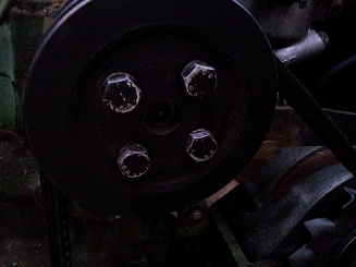

Kannst du mir vielleicht noch in einem Satz sagen wie ich den Keilriemen entspannt und die Riemenscheibe wechsel?
Meine Wasserpumpe sieht derzeit so aus:
LG Robert
PS: Auf den Bildern sieht man einmal die Riemenscheibe von oben und einmal von vorne.
WP vorne.jpg (27.06 KiB) 3532 mal betrachtet
#434201
Gibt 2 moeglichkeiten
Limke hand blockiert bei gut gespanntem riemen die lima
Dann die 4 schrauben der riemenscheibe raus
Vorsichtig unterhebel dann geht die scheibe. Inkl riemen runter
Oder erst liema lösen zum entspannen des riemens
Pumpe raus. Riemenscheibe vorsichtig einspann uns dann die schrauben raus
Einbau dann andersrum
Ich nutze meist methode 1

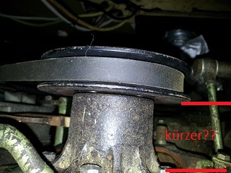

Wenn ich mir z.B. die Wasserpumpe von mbclassic das Modell ohne Riemenscheibe angucke, dann fällt mir auf, dass das Teil zwischen Motor und Flansch wo die Riemenscheibe angeschraubt wird deutlich länger ist, als bei meiner WaPu, oder?
Das würde ja heißen, dass die Riemenscheibe weiter draußen wäre und der Keilriemen dann nicht mehr gerade, sondern schief und sich somit auch schief abnutzt oder?
Ich habe mal auf den Bildern makiert was ich meine. :)
LG Robert

Vom optischen her würde ich sagen, dass die sechste Wasserpumpe von den Bildern optisch genau aussieht wie meine, aber passt sie auch auf den OM 636?
Bei der dirtten Pumpe bin ich mir nicht sicher, ob da das Stück zwischen Riemenscheibe und Motor nicht länger ist, wie auch bei der Pumpe aus meinem letzten Beitrag. :?:
LG Robert
#434240
Hallo Robert,
ich würde nicht unbedingt von den Bildern ausgehen.
Vermutlich hat es einen Grund, waum in dem Katalog die unterschiedlichen motoren angegeben sind.
Aber in dem Katalog steht eine ganz wesentliche Bemerkung die Dir vielleicht weiter hilft: "Weitere Wasserpumpen auf Anfrage". Oben ist ja eine Telefonnummer angegeben. Wenn die Dich als zufriedenen Kunden gewinnen wollen, und davon gehe ich aus weil es bei mir auch so war, beraten die Dich gerne.
Miss bei Deiner alten Pumpe den Abstand von der Keilriemenscheibe zum Flansch und schau ob du auf Deiner Pumpe eventuell eine Nummer findest. Dann kann Dir bestimmt weiter geholfen werden.
