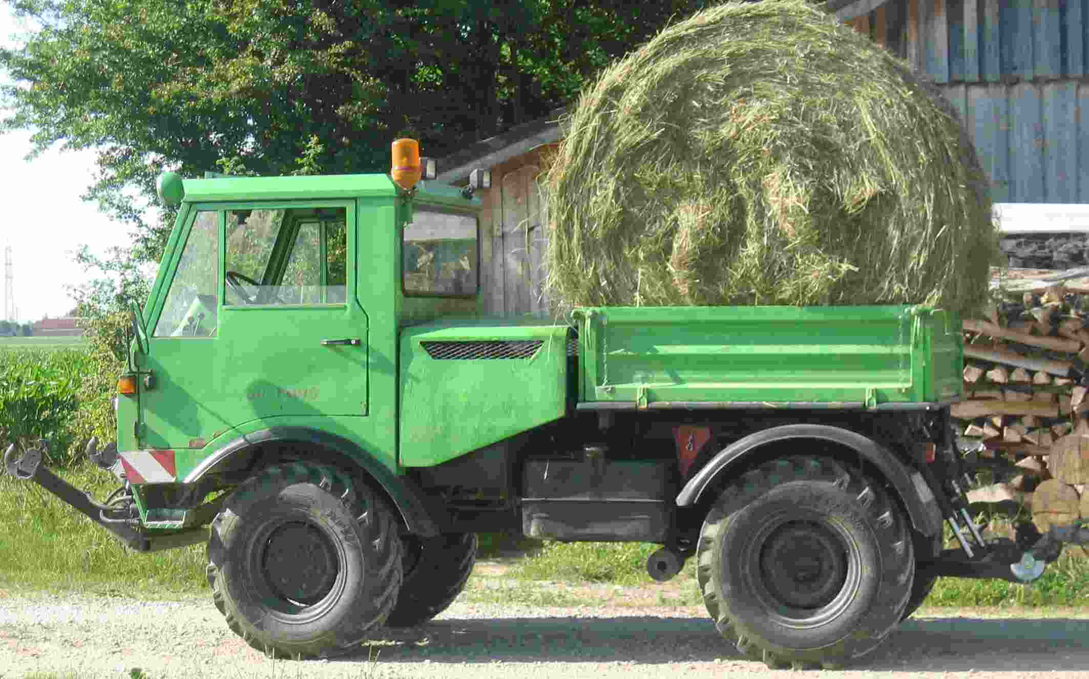

hallo zusammen,
mein bruder und ich wollen uns als arbeitsgerät einen mog zulegen.
durch zufall sind wir auf diesen Trenkle TREMO gestossen, haben ihn uns angeschaut und verliebt.
Eine Kaufzusage haben wir schon gegeben und wollen ihn nächste woche 300 km durch die republik fahren.
leider wissen wir noch sehr wenig darüber...
(schmalspur.mehrzweck.fahrzeug breite 1,40)
kaufpreis 4000,- + schneeschild und winde ( is das ok)
was is die basis für dieses fahrzeug?
wie sieht es mit ersatzteilen aus?
maschine hat 54 PS diesel, baujahr 1982
schon mal vielen dank im voraus ( wir werden wohl jetzt öfters hier sein);-)
grüße
markus und daniel

was wir bis jetzt rausgefunden haben müsste die basis tatsächlich ein 421 sein.
dieser mog mit 2-achs-lenkung is auch noch sehr selten...

ich fahre auch einen Trenkle Tremo. Hab ihm letztes ja auch schon eine eigenbau hkh spendiert.
Der Motor ist wie die meisten anderen Teile aus dem 421er.
Ein rennwagen ist es allerdings mit seinen 45 PS bei weiten nicht.
Dafür ist die Wendigkeit durch allrad-lenkung und hundegang unschlagbar.
Falls du fragen hast kannst du dich gerne an mich wenden

Ja er hat "gewaltige" 52 Ps
bzgl Preis wenn der Zustand OK ist finde ich den Preis angemessen.
meiner hat ein wenig mehr gekostet habe allerdings noch einen Hubmast, kehrmaschine + schneeschild dazu erworben.
Bei der Pritsche wirst du woll selbst hand anlegen müssen :flex:
Hab meiner letztes Jaht auch einen neuen Boden verpasst
Hat der Tremo vorne und hinten ein ZW, hat er eine Druckluftbremse, wie sieht es mit der kupplung aus doppelkupplung?
