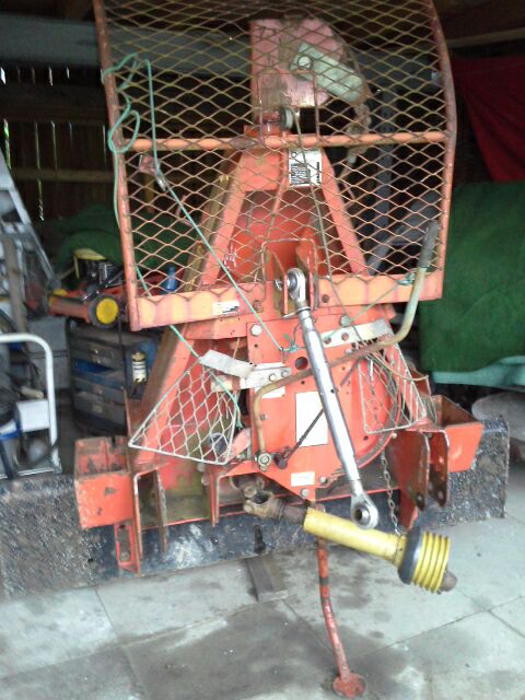

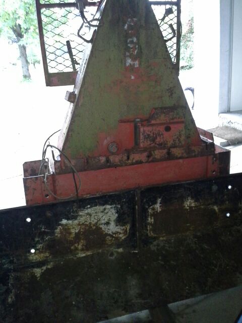

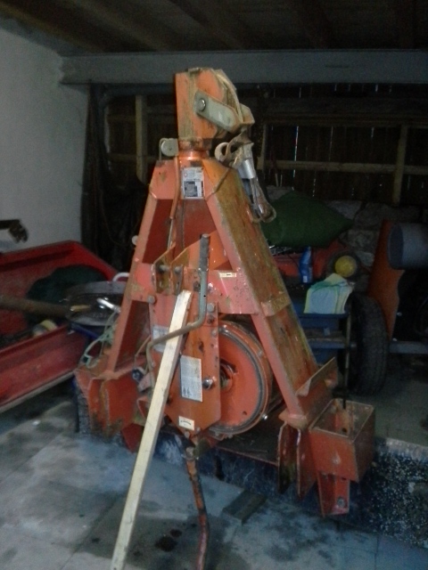

habe mir heute eine alte 6Tonnen Farmi 3Punkt-Seilwinde im Nachbarort geschossen... :party BJ 1990 :?
Die Winde hat vor einem Jahr eine neue Kupplung bekommen und ist in der Mechanik überholt worden. Leider stand sie immer draußen. Sie funktioniert aber gut. Hab's eben probiert....
Na ja, die Gitter sind etwas krumm... :flex
Nun will ich die Funk-Hydraulik von meiner Farmi 4Tonnen Winde hier dran bauen und die Hebelmechanik an die kleine Winde. Mal sehen ob's funktioniert...
Etwas Farbe muss auch noch dran...
Hätte dann eine 4 Tonnen Farmi übrig.... :wink:

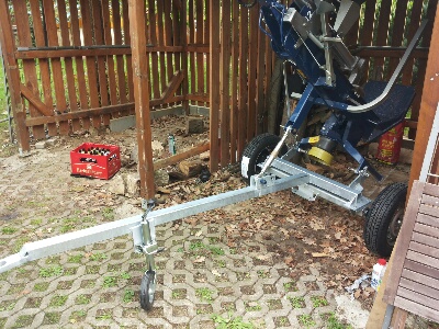

Ja, und mein weiteres Spielzeug, würdet ihr das als Anbaugerät ansehen, oder ist das doch eher ein Anhänger. ..?

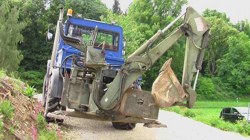

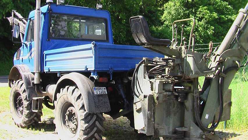

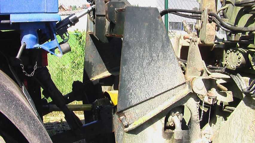

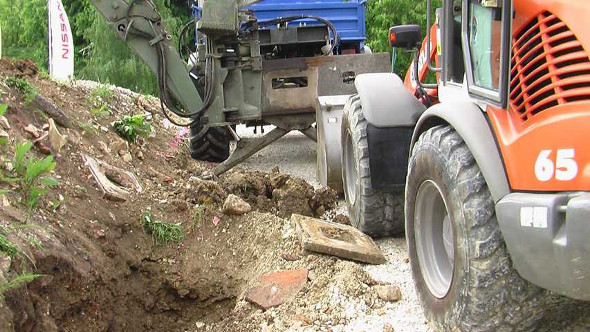

hier ein paar Fotos eines umgebauten Heckbaggers, ehemals EAG, an meinem Unimog.

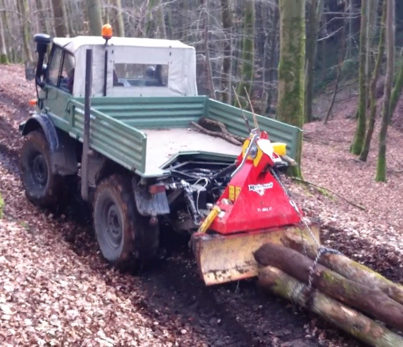

Es handelt sich hier um eine Rückewinde der Fa. Rabaud mit 4T Zugkraft. Das Spezielle daran ist, dass anstatt eines Seils eine Kette eingesetzt wird. Der Hydraulikmotor erzeugt eine konstante Zugkraft von 4 T unabhängig davon wie weit die Kette abgespult ist. Die Hydraulikenergie wird über eine externes Hydraulikaggregat geliefert welches von der Zapfstelle angetrieben wird. Eine Funkfernsteuerung beinhaltet alle Funktionen für die Winde sowie für Start und Stop des Unimogs.

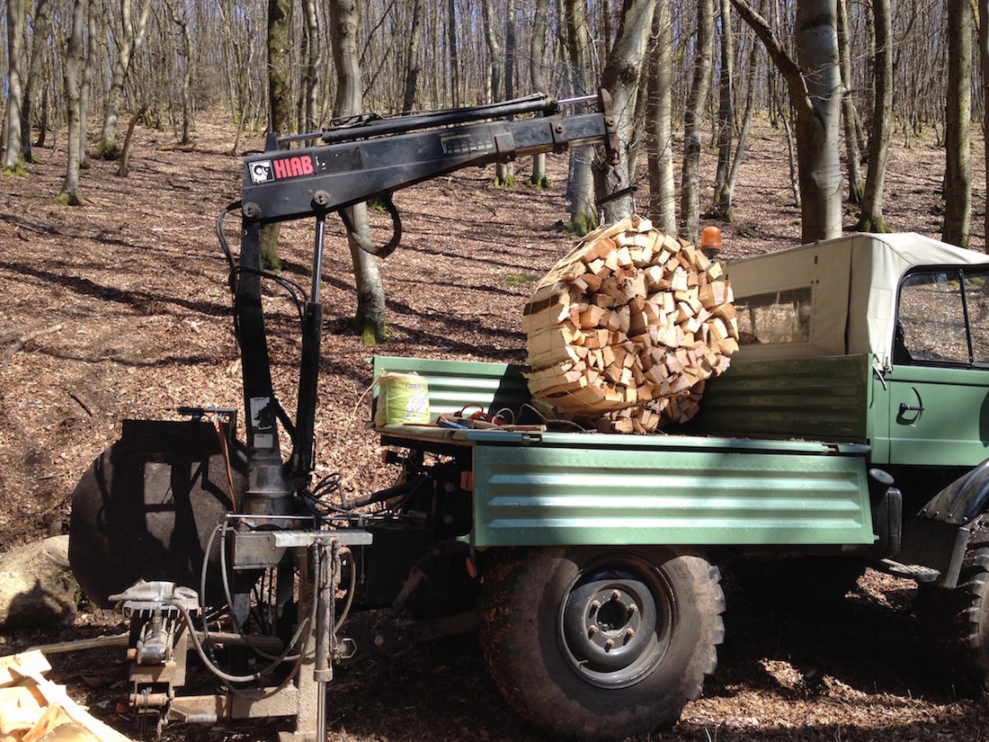

Ein Multifunktionsgerät am hinteren Dreipunkt komplettiert die Geräte zur Brennholzgewinnung. Es beinhaltet folgende Funktionen: 2T Ladekran, Horizontalspalter, Knacker zum Halbieren der Meterscheite, Bündelgerät. Der Kran wird von der Bordhydraulik des Unimogs angetrieben. Spalter und Knacker beziehen ihre Energie von dem externen Hydraulikaggregat. Eine detailliertere Erläuterung gibt es hier:

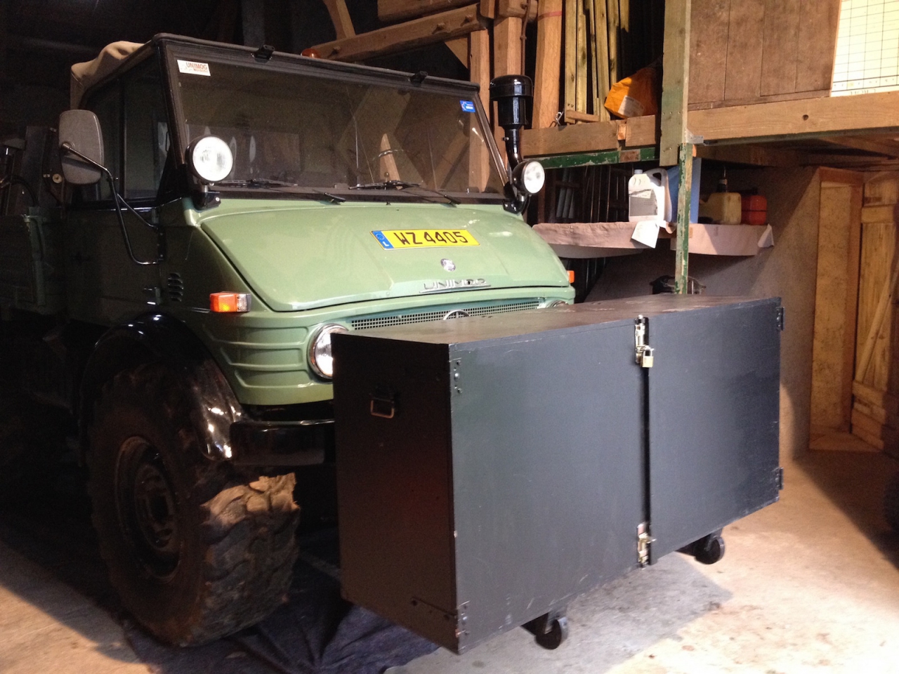

Der Kasten, montiert auf dem vorderen Kraftheber, hat Stauraum für alle Werkzeuge die man im Forst benötigt, inkl. einer Spillwinde. Bei Dunkelheit werden die Zusatzscheinwerfer eingeschaltet, die Hauptscheinwerfer sind dann ausser Funktion.
