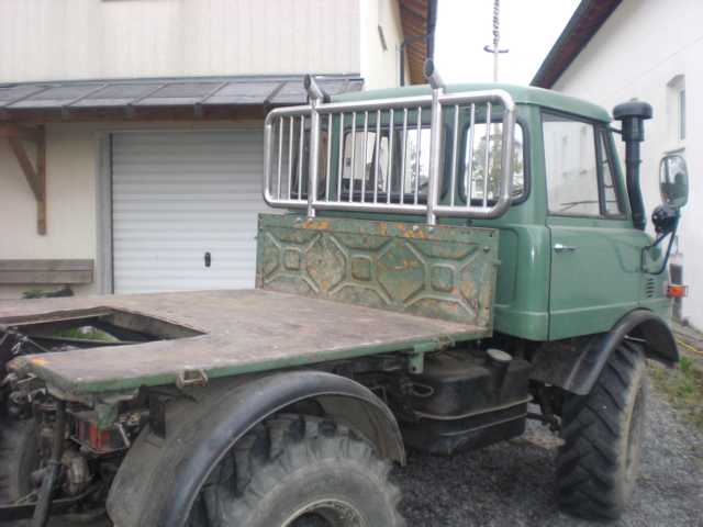

möchte euch meine Version nicht vorenthalten.
Mein Gitter besteht aus einem Vierkantrohr-Rahmen, Schaltafeln und einem stabilen Gitter.
Die Sicht nach hinten reicht mir gut. Habe das unter Anderem deshalb so realisiert, da ich auch noch Bordwanderhöhungen aus Schaltafen habe.
Ich transportiere oft Laub, Rindenmulch und Ähnliches und daher war mir eine "dichte" Rückwand wichtig. In dem Bereich des Gitters hänge ich dann ein umgekantetes Blech ein.
Martin

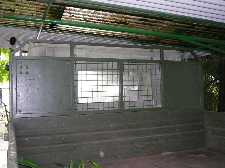

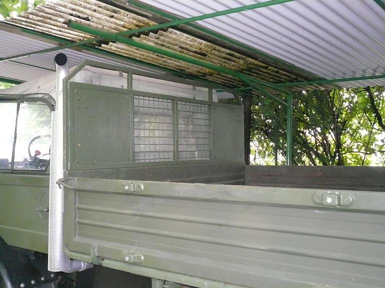

hab mir im Sommer auch endlich mal ein Gitter gebastelt.
In den drei Ecken des Rahmens lassen sich die Längsstangen für das Verdeck stecken, Plane drüber, Klappe zu.
Das abfallende Dach hat selbstverständlich rein aerodynamnische Gründe damit der Mog möglichst wenig CO2 emittiert - mein aktiver Beitrag im Kampf gegen den "Treibhauseffekt" :lol: (zum Stichwort - googelt mal unter "climagate"!) - nicht das da einer meint, der Erbauer hätte sich vermessen :rofl: .
Das Gitter ist gesteckt und mit Schrauben gesichert. Das Ganze massiver ausführen hätte nichts gebracht, da die originalen Mog-Bordwände (mit den angeformten Sicken, nicht aus Meterware) für alles andre zu weich sind.
mfG
Axel
Dach geschlossen
Dach geschlossen
Gitter ohne Planenverdeck
