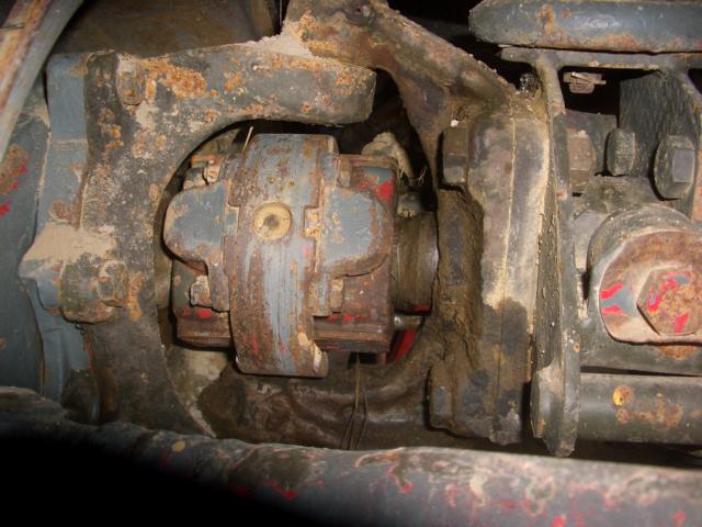

Vom Kreuzgelenk habe ich ein Foto

das Klackern tritt also am Vorderachsantrieb auf? Abgesehen davon, das bis zum Haupwellenausgang 4 Zahnradspiele in Reihe vorhanden sind, die konstruktiv Spiel haben, ist dieses Gesamtspiel am Rad letztendlich 2 bis 3 Winkelgrade bemerkbar. Ist das Klackern nur bei kurzem Drehrichtungswechsel bemerkbar oder tritt es bei kontinuierlicher Drehbewegung "regelmäßig" auf?
Eine andere Möglichkeit wäre das Führungslager der Steckachse im Achsrohr, die Welle kann durch das Doppelkreuzgelenk dann seitlich ausweichen bzw quer auf- und abschlagen.
Bei ganz eingeschlagener Lenkung nach innen und mit eingelegter Sperre läßt sich sowohl am Kreuzgelenk wie auch an der Steckachse durch Drehbewegung das Spiel kontrollieren.
Ich sehe da eine leicht Inkontinenz am Steckachsenaustritt. Eventuell ein Folgen von Lagerluft.

tatsächlich hatte OPTIMOG auch schon mal ein Klacken und Spiel am Vorderrad. Ursache war ein gebrochenes Nadellagergehäuse. Im Anhang ein Ersatzteil. Vom Schaden habe ich leider kein Foto parat.
