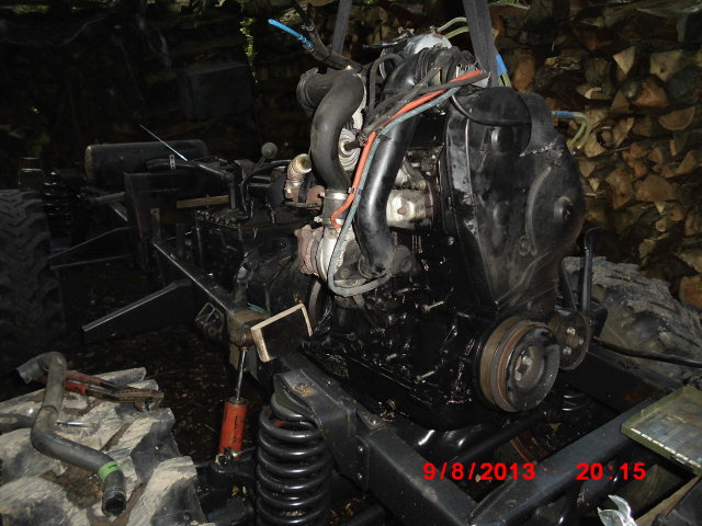

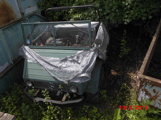

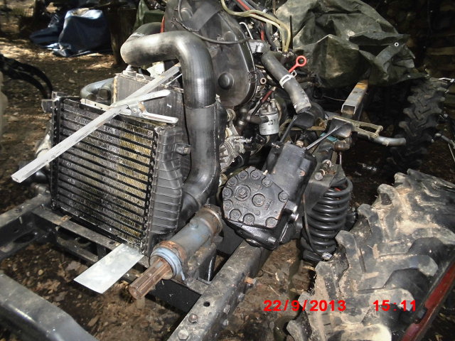

Hallo zusammen,nach langem überlegen will jetzt doch einen kleinen Bericht über meinen 411 er hier einstellen,obwohl ich nicht so der Schreiber bin.Ich habe schon sehr viele Wertvolle Tipps hier bekommen zb das mit der 2 Kreisbremse im 411er usw und möchte mich dafür bedanken.
Nach mehrjähriger Suche habe ich endlich ein 411 Cabrio gefunden.Den ich ohne Motor zu einem angemessenen Preis gekauft habe.Den Mog habe ich in Einzelteile gekauft,das Fahrgestell ist in Top Zustand,natürlich müßen die Bremsen überholt werden.
Den Unimog werde ich im Wald einsetzten,das bedeutet das er eine Aufbauseilwinde bekommen soll,Funk,Bergstütze,Servolenkung,1000der Zapfwelle,2X4 Schaltplatte und einen VW TDI 1Z Motor.

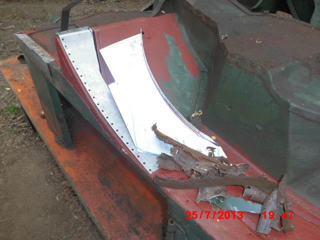

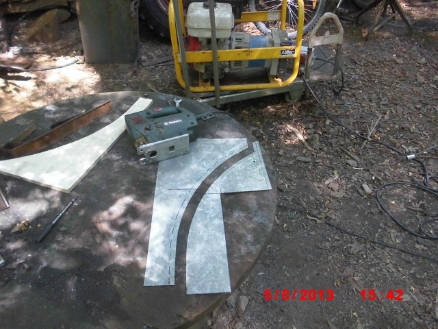

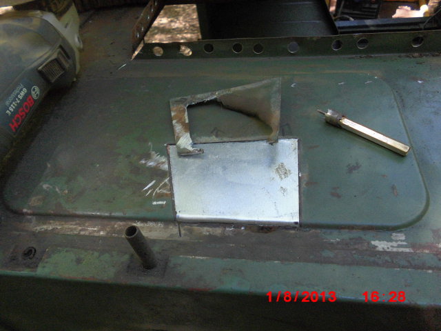

An der Kabine sind wenige Schweißarbeiten zu machen.Ich möchte die alte Patina erhalten und werde auch einige Roststellen und Dellen drin lassen.Natürlich wird man äußerlich nicht erkennen können das ein Moderner Motor eingebaut ist.Das habe ich bei all meinen Fahrzeugen so gemacht.
Den Motor habe ich erstmal mit einer Sperrholzadapterplatte 25mm(ich mache oft von Brennteilen erstmal ein Sperrholzmodell) mit dem Getriebe verschraubt und dann einen Halter für die Vordere Aufnahme gebaut.Die Lichtmaschine mußte versetzt werden.
Die Servolenkung vom 421 ist schon eingebaut,ich brauchte nur einen Spurstangenkopf zu wechseln.Die Schaltplatte mit Federrückstellung habe ich auch schon drin.Die Auspuffanlage ist geheftet und muß geschweißt werden,ich hätte den Schalldämper auch weglassen können,wegen dem Turbo.
Leider habe ich jetzt nicht mehr so viel Zeit,aber es geht im nächsten Frühjahr weiter.
224 254 254 249 250 252 299 298 297
Viel Grüße ULI

Hallo Lukas,mache den Umbau wie Otto!Otto hat einen 1,9l Vorkammer ich habe einen 1z TDI,der hat unten rum noch mehr Dampf.Ich denke das ich auf der Straße im 7ten Gang anfahren kann: Ich habe die vordere Zapfwelle noch nicht eingebaut,will sie auf jeden Fall beibehalten!

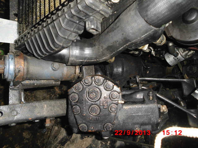

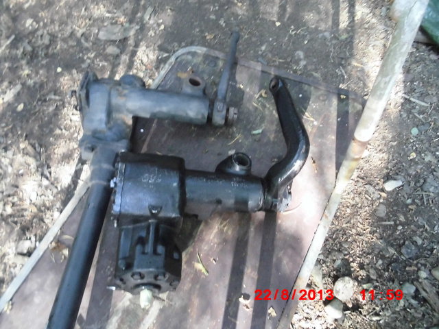

Hallo Lukas,wie auf den Bildern zu sehen kann die Vorere Zapfwelle beibehalten werden.
Bei meinem 411 ging die Lenkung sehr schwer!Habe dann beim zerlegen des Lenkgetriebes gesehen,das anstatt Öl
zähes altes Fett im Getriebe war und das die Drucklager fest waren.

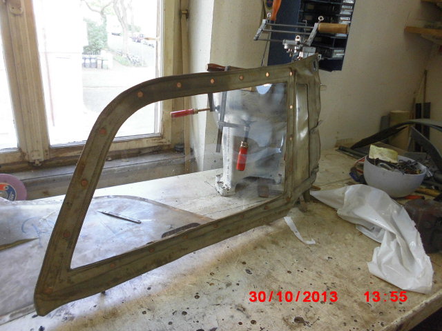

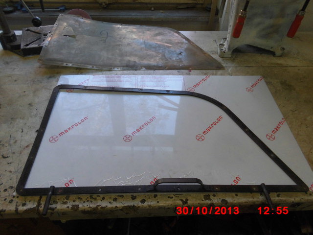

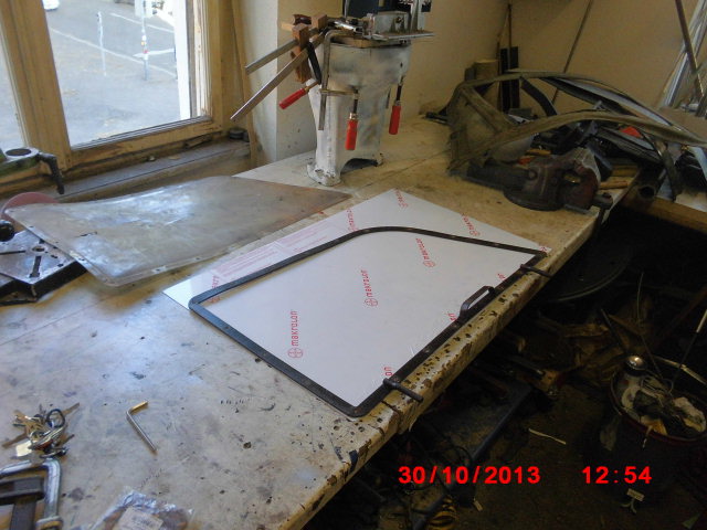

Hallo zusammen,heute habe ich eine Neue Scheibe in mein Steckfenster vom Kuppenheimer Markt eingebaut.Da der 411er richtig alt ausehen soll habe ich in der Bucht ein richtig gammeliges Verdeck bekommen, mein Steckfenster paßt perfekt dazu.
Habe mir für 10 Euro eine Makralon-Scheibe gekauft und mit Bremsbelagnieten angenietet.Jetzt will ich probieren das Dreiecksfenster zu Polieren. Grüße aus Freiburg
368 369 370

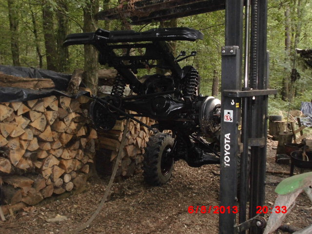

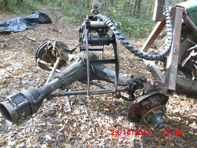

Hallo zusammen,da mein Wunsch von einer lenkbaren Hinterachse von Tag zu Tag stärker wurde,habe ich mir eine Achse zu einem angemessen Preis gekauft.Habe Sie vor dem einlagern komplett abgeschmiert und muß sagen,das ist das beste was ich jemals gesehen habe,alles ist gut zugänglich und Super perfekt gemacht,mächtig Dimensioniert und frei vo jeglicher Obsoleszenz, davon träumt jeder Jeep- fahrer.Die Achse wird erst nach dem Tüv-Termin nächstes Jahr montiert,da ich den Prüfer nicht überfordern möchte.Bin schon jetzt auf den Wendekreis gespannt.
367 381
Grüße aus dem Wald ULI
