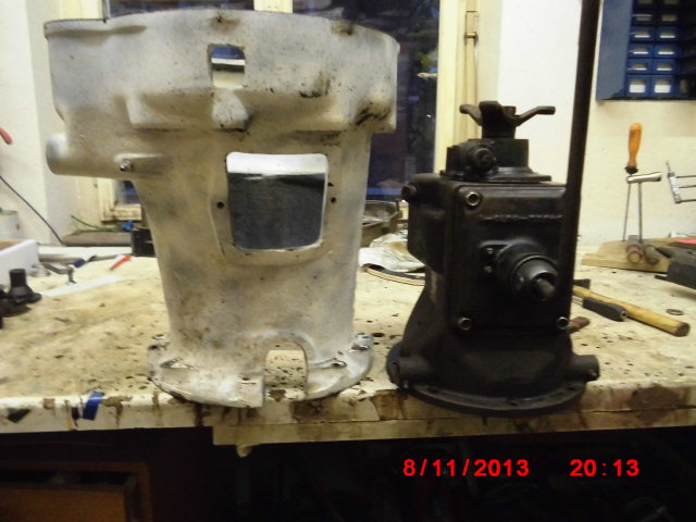

Hallo zusammen,heute habe ich wegen dem Getriebe gerechnet und gemessen.Ich bin mit meinem Kumpel Fabi auf die Idee gekommen das der Platz zwischen Getriebe und Motor in meinem Fall 425mm nicht ungenutzt sein sollte.Wir haben bei der Probefahrt mit Ottos Mog bemerkt das sich der Kleine über 50KM/h die Seele aus dem Leib dreht.Das finde ich nicht so gut,hoher Verbrauch und sehr lautes Fahrgeräusch.
Unsere Idee ist die Serien-Getriebeglocke auszubauen und ein Vorschaltgetriebe einzubauen!Aus Kosten und Festigkeitsgründen haben wir uns für ein umgedrehtes Framo-Getriebe entschieden.Wenn meine Berechnungen stimmen fährt der kleine im 8ten Gang(Schaltgetriebe)Vorschaltgetriebe3.Gang bei 1000U/min 30KM/h.Damit bin ich sehr zufrieden.Außerdem habe ich 32 Vorwärts und 12 Rückwartsgänge.Wenn ich beim Vorschaltgetriebe in den 4 Gang schalte(1:1)habe ich die Originale Übersetzung.
Jetzt überlege ich wie ich ohne zu Schweißen auf die Getriebeeingangswelle gehe.
Viele Grüße aus Freiburg ULI

Hallo Martin,ich brauche das Getriebe für Anpassungsarbeiten.Mir fällt es natürlich nicht leicht die Getriebeeingangswelle abzuschneiden,da ist ein altes Getriebe sehr Hilfreich.
Ich habe sehr große Hemmungen den Überrollbügel mit seinen fast 40KG an das dünne Korosserieblech zu schrauben, wo es eben geht wird Gewicht gespart!
Grüße ULI

Hallo Helmut,ich habe mir überlegt den Lenkzylinder mit 2 Kugelhähnen bei Staßenfahrt zu sperren.Werde bei dem Trenkle genau nachschauen und auch beim Tüv nachfragen.Möchte den Mog erst einmal mit ungelenkter Hinterachse fahren und nicht zu viel auf einmal ändern!
In den nächsten Tagen bekomme ich mein Vorschaltgetriebe ich bin total gespannt ob das alles so passt wie ich mir das vorgestellt habe.Natürlich war es etwas übertrieben mit den 32 Gängen,das gebe ich zu!!!!Tatsache ist aber,wenn ich im Vorschaltgetriebe auf 1:1,5 Übersetze läuft der 411er bei 1000U/min ca 30 km/h.Natürlich würde noch länger übersetzen nichts bringen.Mit den 30 Km/h bin ich wenn das alles klappt sehr zufrieden.

Hallo zusammen,mein Vorschaltgetriebe ist per GLS gekommen.Ich habe mich aus Kosten und Festigkeitsgründen für ein 4 Gang Framo Getriebe entschieden.Jetzt werde ich mir sämtliche Brennteile die benötige um eine Getriebeglocke zu bauen aus Sperrholz zusägen und erst einmal ein Modell bauen.Wenn alles meinen Vorstellungen entspricht werde ich die Einzelteile nach Zeichnung Brennen lassen.Der Übergang Vorschaltgetriebe Schaltgetriebe soll mit einem 32 mm Spannsatz (950Nm) gemacht werden.Viele Grüße ULI
