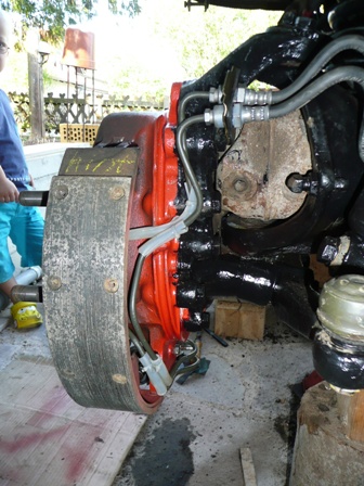

bin derzeit etwas ratlos. Habe mir über EPC die Bremsschläuche für die Achsschenkel vorne rausgesucht und bestellt, leider war mit diesen Schläuchen ein komplettes Einschlagen nicht mehr möglich (siehe Bild).
Habe mir jetzt bei NFZ-Kindermann die Schläuche bestellt, es kamen allerdings die gleichen, die ich schon habe.
Jetzt bin ich mittlerweile auf einem Bremsschlauch vom 406 dieser ist ca. 300mm lang.
Was meint Ihr?
Gruß Simon
Bremsschlauch alt-neu.jpg (39.84 KiB) 2175 mal betrachtet
Bremsschlauch montiert.jpg (41.74 KiB) 2175 mal betrachtet

#364999
So jetzt hats leider etwas länger gedauert.
Habe den alten Schlauch gemessen, dieser hat eine Länge von 285mm der neue nur 255mm.
Laut Teilefilm gibt Mercedes für die Achsschenkel sowie für das Hinterachsrohr den selben Schlauch an. Was an den Achsschenkeln zu kurz ist, erweist sich hinten als zu lange.
Dort sollte der Schlauch, wie auch am Vorderachsrohr nur 220mm haben.
Jetzt habe ich diese Woche bei NB-Parts einen Bremsschlauch mit 220mm Länge bestellt. Eben gerade kam das Paket und siehe da - Länge des FTE-Schlauchs ebenfalls 255mm.
Jetzt hab ich mittlerweile 4x den selben Schlauch :roll:
Bin nur gespannt, da ich bei einem anderen Händler zwei Schläuche mit 300mm Länge bestellt habe, was da noch kommt.
Hat sonst dazu noch einer von euch Ideen oder Anregungen?
