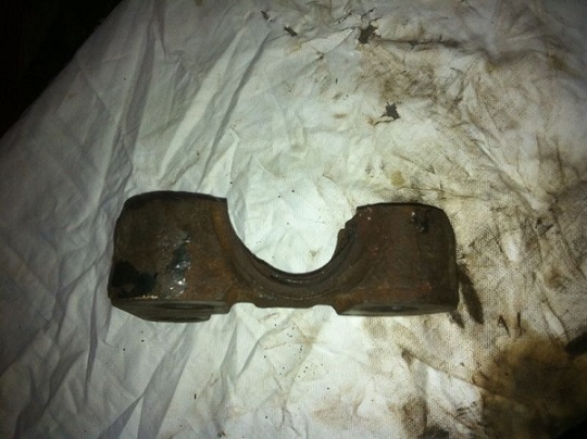

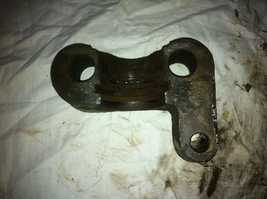

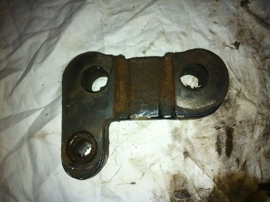

Hallo Community,
ich suche für meinen 406 BJ 78, Scheibenbremser folgendes Teil:
Das Achsschenkellager war schon ziemlich ausgelutscht und somit hat auch die "innere" Hälfte des Lagersitzes in Richtung Differenzial etwas abbekommen.
Es ist mit zwei Schrauben SW30 und einer Schraube SW19 von innen an das Vorgelege-Gehäuse angeschraubt.
Wäre super wenn jemand dieses Teil noch irgendwo rum liegen hat oder mir eine Bezugsquelle sagen kann.
Vielen Dank,
Grüße
Markus
Zuletzt geändert von X-MARKUS-X am 30.01.2014, 11:21, insgesamt 1-mal geändert.
#435135
ammermog hat geschrieben:Hallo, die Achschenkellagerschale ist ein Teil mit Passung und muss immer komplett getauscht werden, d.h. auch der Teil am Vorgelege.
Mfg
Lukas
das ist die reine Lehre, insoweit hast du recht.
Wir haben schon rechte und linke innere Schale aufgeschweißt, zusammengespannt und über einem Paßdorn ausgedreht .
Ergebnis ist super und schon 3 Jahre im Einsatz .
Als Alternative gibt es nur Tauschachse oder Neuteile. Und du kannst die Halbe Achse auseinanderpflücken.
MFG Wolfgang

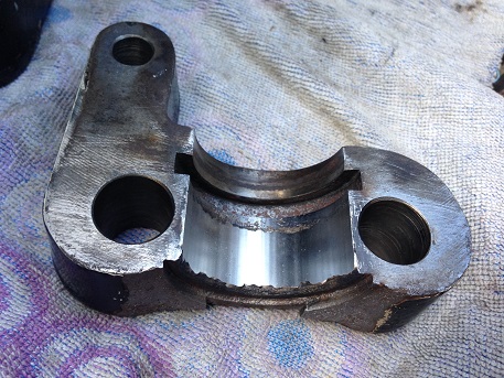

ich bin gerade dabei bei meinem 65/70 die Vorderachse zu überholen. Bei mir sind die Lagersitze auch ausgeschlagen. Selber kann ich das aufschweissen und fräsen nicht bewerkstelligen. Habt ihr die äusseren Lagersitze auf der Vorgelegeseite auch geschweisst, oder nur die inneren?
Kennt ihr jemanden der das für mich im Lohn machen kann?
Gruß und danke schon mal,
Harry
#557184
Moin moin,
ich will das alte Thema noch mal aktivieren. :party
Gibt es zu dieser Lagerschalengeschichte, das Teil irgendwo als Nachbau/Neuteil zu erwerben?
Haben das gleiche Problem und dürfte ja eigentlich nix neues sein.
Neue Lager aber Lagerschalensitz total ausgeschlagen.
Hoffe jemand hat eine Tipp
#557188
Hallo Karl,
die Lagerung vefügt über eine Trennfuge und muss zusammengeschraubt eine Rundung ergeben, ohne den Lageraußenring zum Oval zu drücken. Das Lager muss also im Gehäuse vernünftig sitzen. Daher kann man die Teile nur zusammenschrauben und paarweise bearbeiten. Einen anderen Weg sehe ich nicht. Zumal das Lager zur oberen Lagerung fluchten muss.
Markus
