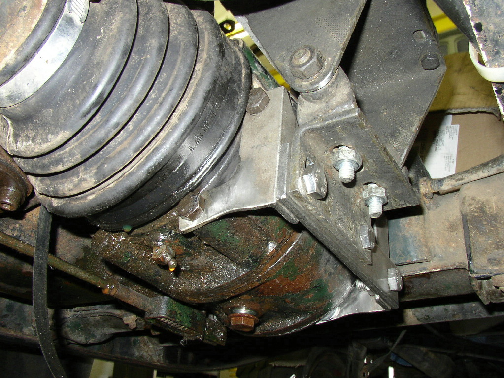

Ich baue mir gerade einen Luftpresserantrieb über die Zapfwelle. Der Luftpresser wird dann über einen Zahnriemen angetrieben. Da ich die Druckluft nur zum Reifenfüllen brauche ist es so einfacher mit der Zapfwelle als jedesmal den Keilriemen aufzulegen.
Auf dem Foto fehlt noch der Riemen, ist zur Zeit bestellt.
Im Rahmen meines Umbaues wird das ganze Fahrgestell noch neu lackiert.
Zur Endmontage bekommen die Schrauben noch U-Scheiben und Federringe.
Jörg

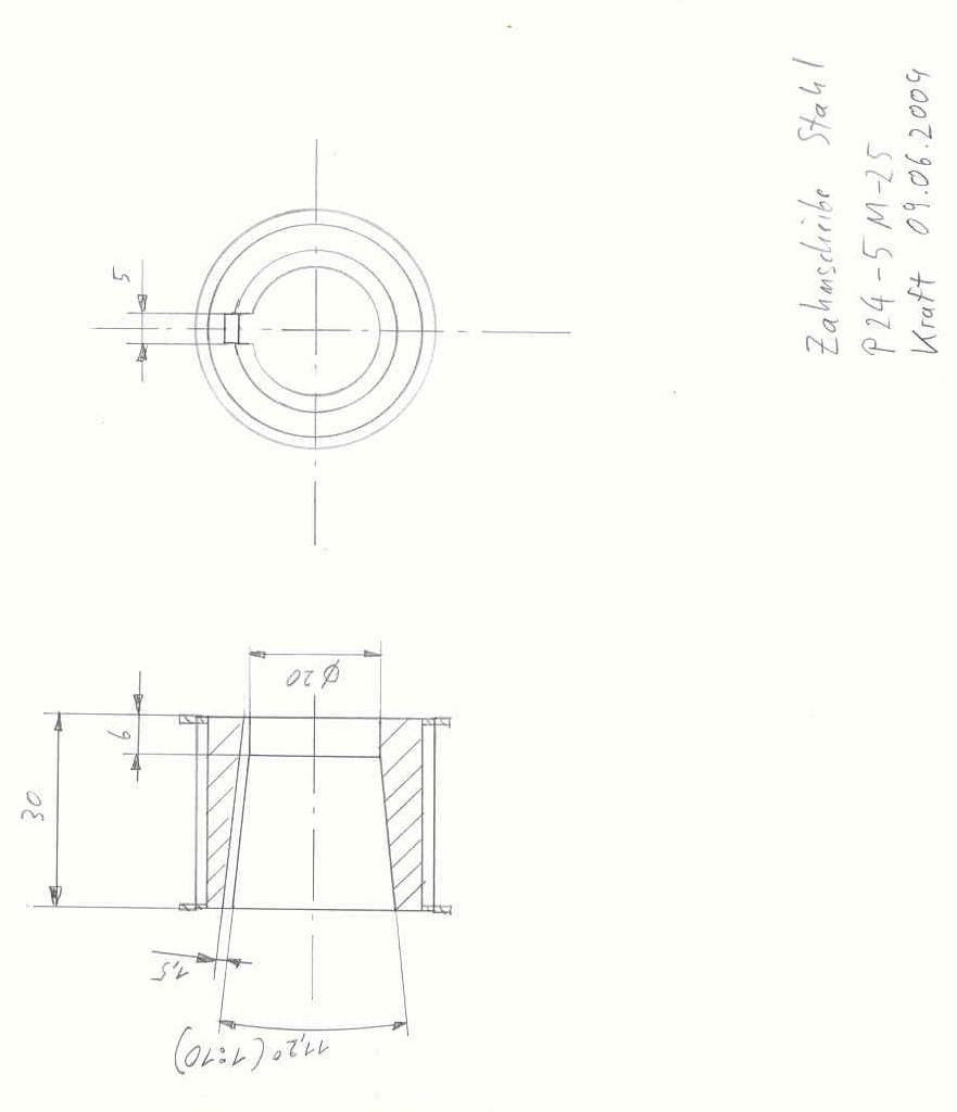

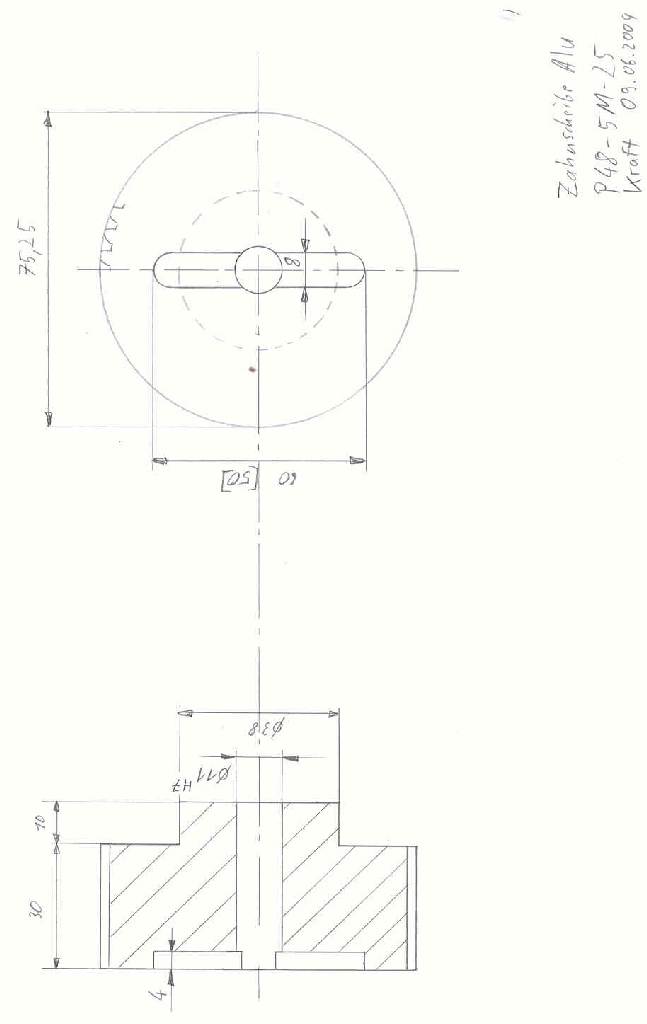

Anbei die Skizzen der Drehteile.
1. Zahnscheibe groß
Das Moment übertrage ich mit zwei Paßfedern und die Zentrierung übernimmt eine Paßschraube DIN 609 M10 x55 - 8.8
2. Zahnscheibe klein
Wird anstelle der großen Riemenscheibe auf die Welle des Luftpressers geschraubt.

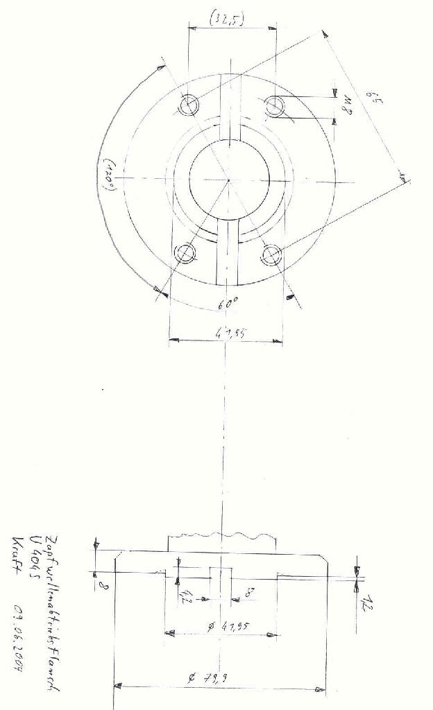

3. Skizze der Maße vom Zapfwellenflansch
Die Zahnscheiben sind Normteile die man als Rohlinge beziehen kann. Habe sie dann
entsprechend ausgedreht. Hersteller der Normsteile z.B. Fa. Walter Flender GmbH.
Die Paßfeder ist ein Normteil. DIN6885-A-8x8x25. Habe sie dann geteilt, da sie Zweiteilig sein muß wegen der Befestigungsschraube.
Jörg
