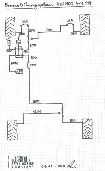

#408988
Hallo Markus,
wegen der Schlauchlängen gab's vor ein paar Jahren schon mal Verwirrung. Deswegen hatte ich aber noch keine Schwierigkeiten. Hier mein Plan, den ich bei der letzten Überholung der Bremsanlage gemacht habe.

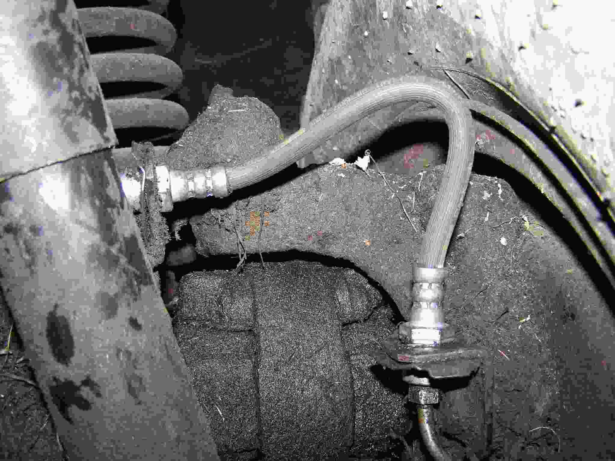

#474502
Hallo und Danke für die Antwort.
Ich habe, da ich in einer Werkstatt arbeite beim Centro-Bosch-Programm die Nummernsuche mit * und verschiedenen Endungen ausgetestet. Auch habe ich bei Daimler-Autos aus den den 50er Jahren nach Bremsschläuchen gesucht. Ohne Erfolg.
Bei mir steht der Bremsschlauch einfach zu nahe am Rad und das schon bei gerade Stellung.
Der vorgeschlagene Bremsschlauch ist einfach zu lang. Der alte Schlauch hat auch schon etwas gestreift.
Bremsschlauch U411.JPG (97.1 KiB) 2080 mal betrachtet
Kann es sein, das wirklich nur ich der einzige bin mit diesem Problem? Gibt es eine Ersatzteileliste mit alten Mercedesnummern zum umschlüsseln?
Ich habe einen Unimog 411 Fahrgestellnummer 411110021618 Schlüsselnummer 2: 0009 und 3: 251 EZ. Sep.1962 in ganz normaler unverbastelter landwirtschaftlichen Ausführung mit den schmalen 7,50x18 Reifen.
Über eine Rückmeldung würde ich mich sehr freuen.
Grüße aus dem Allgäu
Herbert
#474508
Hallo Herbert,
ich fahre neue Achse, hatte aber das selbe Problem wie du. Die Schlauchhalter waren an der Hauptachse ca. 25 mm anders angeordenet wie bei vergleichbaren neuen Achsen. Ich habe sie dan solange gedreht und gebogen bis das Problem behoben war und der TÜV seinen Segen gegeben hat. Dies muß bei dir nicht unbedingt zum Erfolg führen aber vielleicht ein Ansatz.
Ralf-Mirko

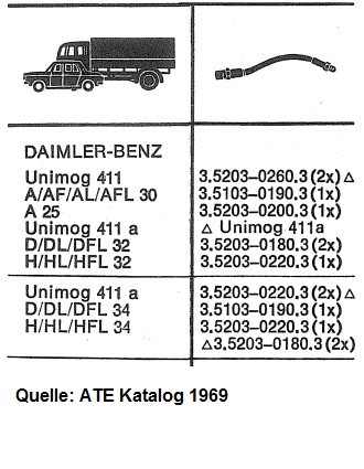

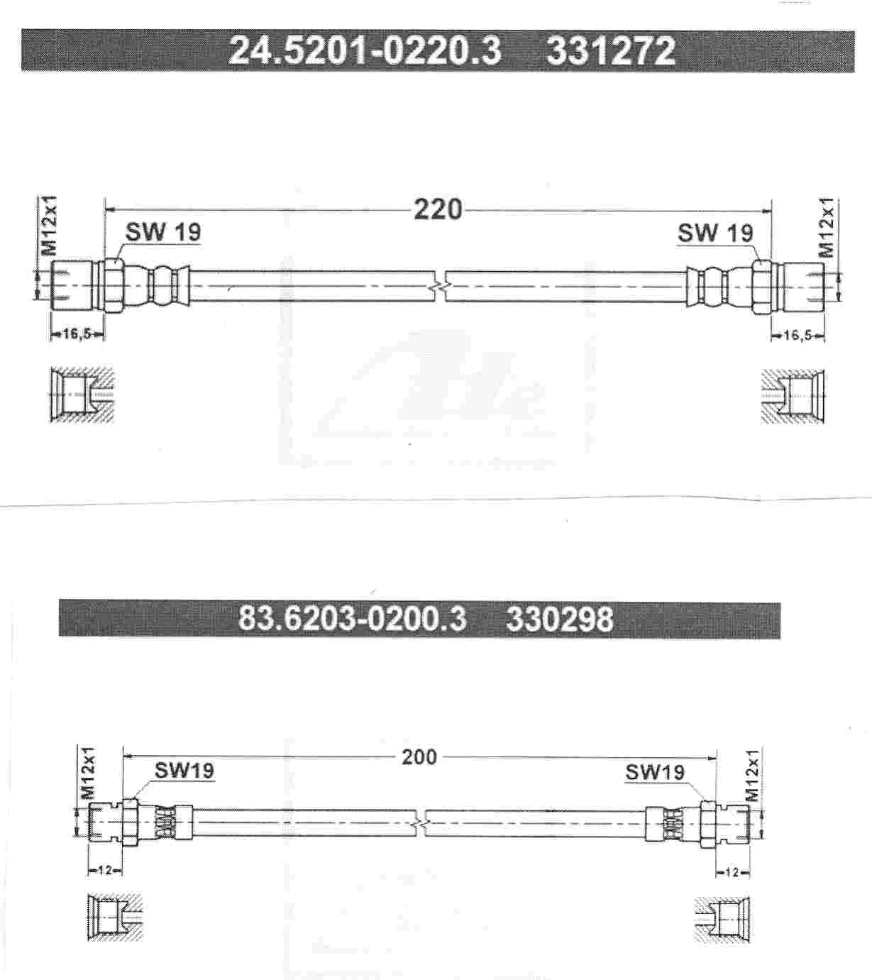

#474520
die von Reiner benannte Nummer 000 428 49 35 entspricht ATE 83.6203-0200.3, also ist der Schlauch 200mm lang.
Was mich etwas verwirrt sind die Angaben im KK1 von ATE Stand 1969 (Quelle: Download auf der Internetseite von ATE), aber seht selbst. Hinter dem Strich steht immer die Länge, nicht von den alten Artikelnummern verwirren lassen, die neuen beginnen mit 83.xxxx-.
Markus
Bremsschläuche Unimog 411.jpg (54.51 KiB) 2054 mal betrachtet
