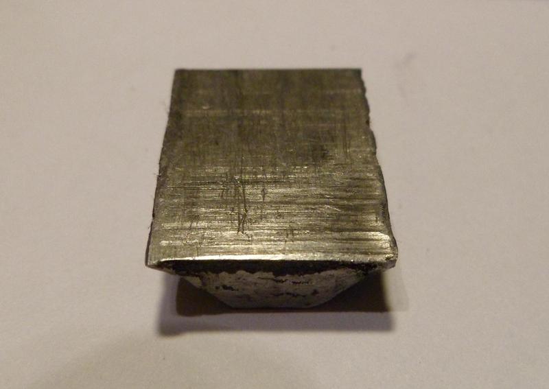

Es fehlt ein Steg in der Kulisse (ausgebrochen)
Das fehlende Teil lag so unter den Schaltsteinen, dass es das (kpl.) Einlegen des 4ten Ganges (nur bei Fahrt) verhinderte.
Im Stillstand ließ sich der Gang einwandfrei schalten, erst unter Last sprang er wieder raus.(Rastung)
Die für die Rastung notwendigen Rollen fand ich im Sumpf.

#409650
Moin Reiner,
wie sehen denn die Bruchflächen aus? Dauerbruch? (Typische Fotos im Internet!)
Ich schrieb ja schon "Sollbruchstelle". Da war mit Sicherheit Kerbwirkung durch die Nut im Spiel.
Möglicherweise unterstützt durch Schwergängigkeit an den Röllchen. War der Bereich der Rastungen gut geschmiert und sind die Röllchen noch schön rund?
#409666
Der kpl. Steg zwischen den beiden äußeren Nuten sind heraus gebrochen. Eine Hälfte davon habe ich wiedergefunden.
Für eine Kerbwirkung müsste doch Druck (von oben) eingewirkt haben, oder?
Die Rollen sind noch rund, also können sie den Grund der Nut gar nicht erreicht haben.
Fett gabs auch ausreichend.

#409718
Hallo Freunde,
ich habe diesen Fehler auch noch nicht gesehen und kann auch nicht nachvollziehen warum der Bruch entstanden ist.
An dieser Stelle ist ein Bruch eigentlich sehr ungewöhnlich, keine Belastung durch Schaltgestänge o.Ä
Die Rastrollen werden sehr gut durch umherspritzendes Getriebeöl geschmiert.
Und duch die direkt dahinterliegende Schaltgabel ist auch eine Stützfunktion gegeben, so das dieses Bauteil ach nicht in Schwingungen geraten könnte.

#409748
Hallo Reiner,
eds habt ihr mich neugierig gemacht.
Hab noch nie eine so glatte Bruchfläche gesehen - auf dem Bild sieht's aus wie gefräst. Kannste mal bitte ein Bild von dem Bruchstück mit der Bruchfläche reinstellen?
mfG
