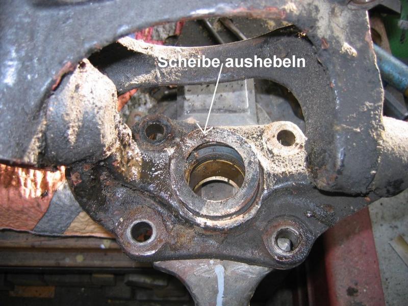

Meinst Du mit Aufnahmering das Teil auf meinem Bild?
Dazu musst Du NACH einlegen der Sperre, die Achse ziehen.

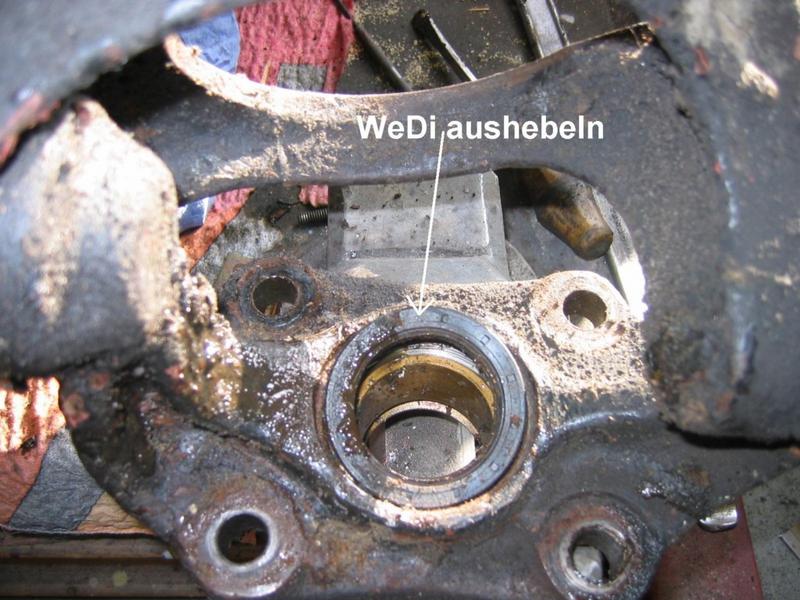

vielen Dank für euere Antworten. Aber ich meine ein anderes Teil, vielleicht habe ich mich falsch ausgedrückt...
Ich versuche mal ein Bild einzustellen
Es handelt sich um das Teil mit dem Pfeil, bzw. um den Wedi dahinter.

Hier handelt es sich um den Aufnahmering 01.2010.0776-00 und den Abdichtring 99.2990.1001-03 (42 X 62 X 12).
Meiner Meinung nach Beide nach außen zu entfernen.

Diese Teile sollten bei Vorder- und Hinterachse identisch sein.
Zum Ausbau muss man die Haltelaschen auf beiden Seiten lösen, das sollte auch ohne Spezialwerkzeug möglich sein, Vorgelegeseitig ist es dreimal umgeschlagen, Differentialseitig hält das ebenfalls mit ein paar Nasen am Achsgehäuse, andere Nasen sind nach innen umgeschlagen und fixieren den Wellendichtring.
Zum Abdichten wird es wohl genügen die inneren Nasen aufzubiegen, den Wellendichtring zu wechseln und die Sicherungsnasen zurückzudrücken.
