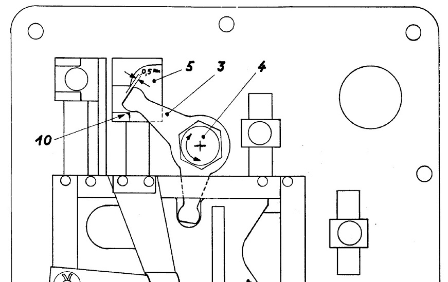

Hallo Christoph,
ich habe nicht bezweifelt dass deine Lösung nicht funktioniert. Nur nachgefragt welches Maß du an besagter Stelle eingestellt hast. Das WHB geht darauf nicht weiter ein und bezieht sich sinngemäß nur auf das von mir gesuchte Maß.
Als "Mess- oder Prüfpunkt" wird halt der Spalt am Winkelhebel genannt, welcher von MB für die Einstellung als wichtig erachtet wird.
Im Test hatte ich schon herausgefunden dass es egal ist wie man den Winkelhebel einstellt, nur dass er halt nicht am "Prüfpunkt" klemmen darf. Die Aussparung in der Schaltschiebeplatte ist auf jeden Fall groß genug.
Zwischenzeitlich habe ich auch die Quelle des genannten Maßes von 0,5 mm herausgefunden. Hans Röhm war es, er hat mit den Unimog-Freunden-Schwarzwald-Baar einen Umbau gemacht, in dessen Dokumentation das Maß zu sehen ist.
#517640
Hallo Markus,
im WHB von meinem 403 ist unter 26-4/4 diese Skizze der Schaltplatte nicht drin. Es ist nur o. g. Text zu finden. Sonst hätte ich ja nicht gefragt.
Edit:
Danke düe das Bild. Normaler Weise messe ich irgendwelche Abstände bevor ich etwas zerlege, hier wohl übersehen. Der Winkelhebel war bei meiner Getriebeüberholung nicht ausgebaut. Aber für den Ernstfall hätte ich zum nachmessen noch mein Reservegetriebe gehabt, an dem die Schaltplatte auch noch nicht zerlegt war.
Die 0,5 mm sind jetzt eingestellt.

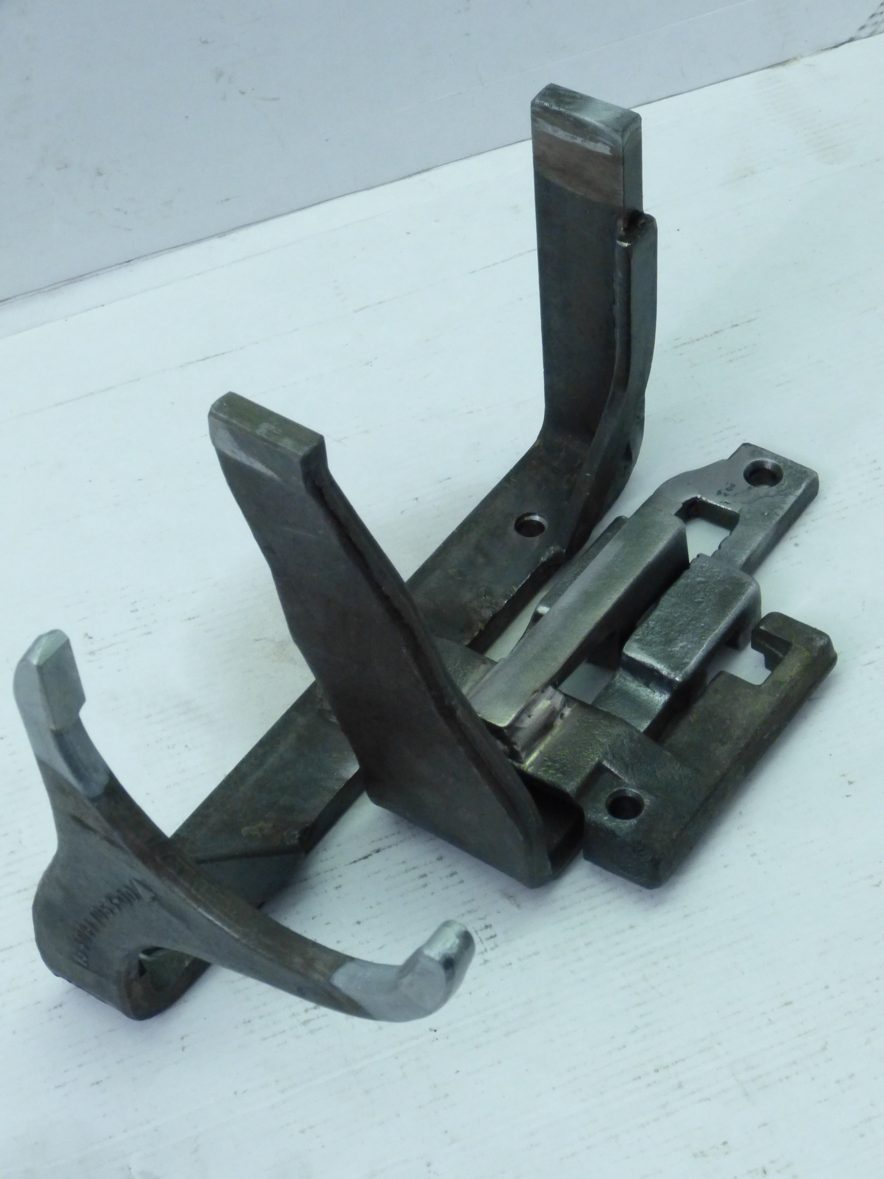

#562432
For Austin on his request in higher resolution:
(PN doesn't allow for more than 800 kB)
Irate Austin liked this
#562435
Some more
