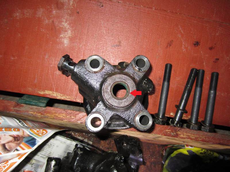

Ich habe noch ein zweites ZF 8058 Lenkgetriebe, bei dem ich den Dichtring auch tauschen werde. Der obere Deckel war schnell demontiert und dann sieht man den Dichtring auch schon direkt. Wobei es mehrere Dichtringe gibt, den oberen und unten drunter 3 weitere. Dies steht auch so im EPC. Ich habe mal ein paar Bilder angefügt.
@E.arens: Vielleicht kannst Du ja mal sagen, ob es bei Dir auch so ausgesehen hat. Ist dein Getriebe nun dicht?
Viele Grüße
Florian

...sieht bei mir genau so aus wir auf deinen Bildern.
403 und 406 sind bis auf den Motor mit Nebenantrieben in so gut wie allen Teilen baugleich.
Das Typschild der Lenkung habe ich nicht ausgelesen.
Der obere (grüne) Dichtring ist aus der Erstausrüstung, war gealtert nach 42 Jahren und durch Sprödigkeit undicht geworden. Die Operation war erfolgreich bis jetzt ( ca. 4 h Betriebsstunden bis heute inkl. 1/2 h Autobahn )
Die unteren Ringe wirst du nicht mehr neu bekommen, werden angeblich auch sehr selten undicht.

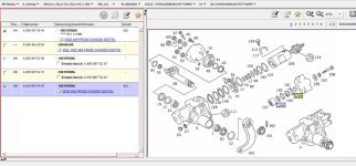

Aber um welche Dichtringe handelt es sich dann bei der Nummer 144 im EPC? Wo sind die verbaut? Ich habe sie mal bestellt und unten auch ein Bild angefügt.
Dehnschrauben? Hast Du diese durch neue ersetzt?
Viele Grüße
Florian
