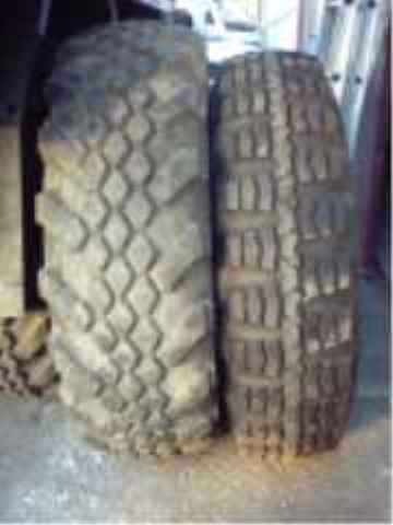

habe die Reifen jetzt drauf. Sind weniger breit ausgefallen als ich dachte, ist aber OK da ich den Lenkanschlag nicht verstellen mußte.
Gummi steht an der breitesten Stelle, aber nicht unten wo er aufsteht ca.40mm über Felgenhorn.
