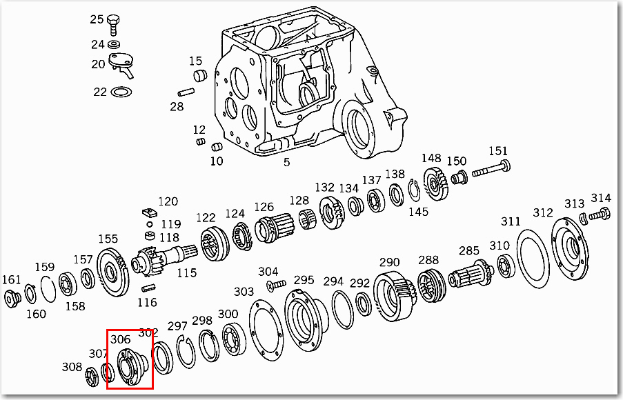

bei meinem 406er BJ '67 hat es an der Vorderachse das Kreuzgelenk zerbröselt, 4 von 6 Schrauben des Flansches Antriebswelle Va <-> Getriebe haben sich rausgeeiert und zermahlen.... im Getriebe ist min. das vordere Lager des VA-Abtriebes defekt.
Soweit so doof.
Die Kronenmutter hab ich schon auf (Danke an den Tipp von hier)
Im Moment kämpfe ich am Getriebe mit dem Abziehen des Flansches, an den auch der Flansch des Kreuzgelenktes der VA-Antriebswelle angefalanschst ist. Laut Werkstatthandbuch lässt sich der mit dem Abzieher 401 589 01 33 00 lösen, den habe ich aber nicht. Meine Eigenbaukonstruktion hat leider den erforderlichen Kräften nicht standgehalten.
Hat hier einer einen Tipp wie man den Flansch abziehen kann? Würde gerne dann im Getriebe Lager & Dichtring (leider nicht mehr bei Mercedes lieferbar) erneuern.

Habe noch folgende Nummern von deiner Explosionszeichnung
302
297
298
300
294
292
Den original Nutmutternschlüssel hätte ich auch noch.

Wegen den Teilen: Wenn du den Wellendichtring noch in neu hast (müsste Teil 302 sein) und das Lager 300 noch nicht kaputt ist könnten wir da ins Geschäft kommen - bitte PN :)
