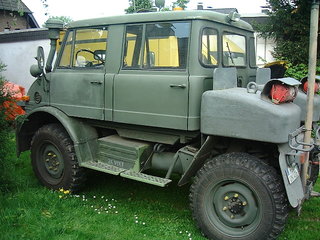

Kann man auf das Fahrgestell eines 76'er U406-Cabrio mit Scheibenbremsen, normaler Kabine und Kipper eine Doka montieren? :mog4
Natürlich mit anschliessender TÜV-Abnahme.
Ich hatte mir gedacht, die originale Kabine einfach gegen eine Doka zu tauschen. :flex
Die Kippvorrichtung müsste dann natürlich ausgebaut oder stillgelegt werden. Klar. Man will ja schiesslich niemanden abkippen. :roll:
Sollte da jemandem ein Einfall kommen :idea: , bin ich für jeden Hinweis dankbar. :)

Hallo Alex
herzlich willkommen im Club.
Dein Vorhaben wurde von DB seinerzeits hunderfach gebaut, bekannt als Flugzeugschlepper. Sofern du die originalen Rahmenaufnahmen verwendest kannst du die Kabine direkt aufbauen. Auch die Kippvorrichtung kann dabei erhalten bleiben, sie ist auch bei den Dokas identisch. Allerdings sollte die Kabine sehr gesund sein, da die gesamte Last auf dem Querholm lastet.

Dass der Doka, zB. der Flugzeugschlepper, auf demselben Rahmen basiert wie der 406 wusste ich auch noch nicht. Dann scheint es ja doch einfacher zu sein, als ich dachte. :o

Momentan sind 12.5-20MPT10PR montiert.
Ich habe da mal Umbauten gesehen mit 14-er oder 14,5-er Reifen. Oder so !?!??
Sie sollen nur so breit wie möglich werden, evtl. incl. Änderung des Lenkanschlags. Der Spritverbrauch ist dabei eigentlich Nebensache, da ich nicht vorhabe 30.-50.000 km pro Jahr abzurackern. Abrollgeräusche stören mich auch nicht. Gegen "Musik" von Fahrzeugen bin ich nicht allergisch. Wegen der sicherlich höheren Reifenkosten i.V.m. evtl. anderen Felgen muss ich dann nochmal mein Sparschwein fragen.

auch die Bereifung ist kein Problem, es geht bis 405/70R20. Diese Bereifung ist als landwirtschaftliche Bereifung für den 406 auch in den Tabellenbücher und im WHB aufgeführt.
Nnachbautenvon Kabinen sind so keine bekannt, es handelt sich sicherlich um aufgearbeitete Fahrerhäuser.
